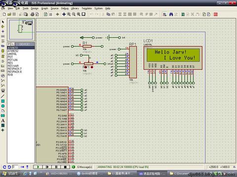

忙了一天做了一個(gè)1602 顯示的仿真電路和程序  經(jīng)過調(diào)試正常運(yùn)行!!Success的感覺真好  哈哈.........
現(xiàn)在就把成果分享給大家
本電路程序如下:
