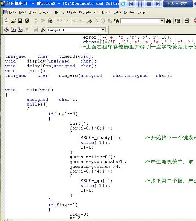

              圖1  程序(局部)
圖中軟件為單片機(jī)程序強(qiáng)力編譯器Keil   uVision2,這是為微處理器打造的。Keil   uVision3是為ARM打造

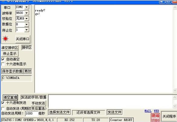

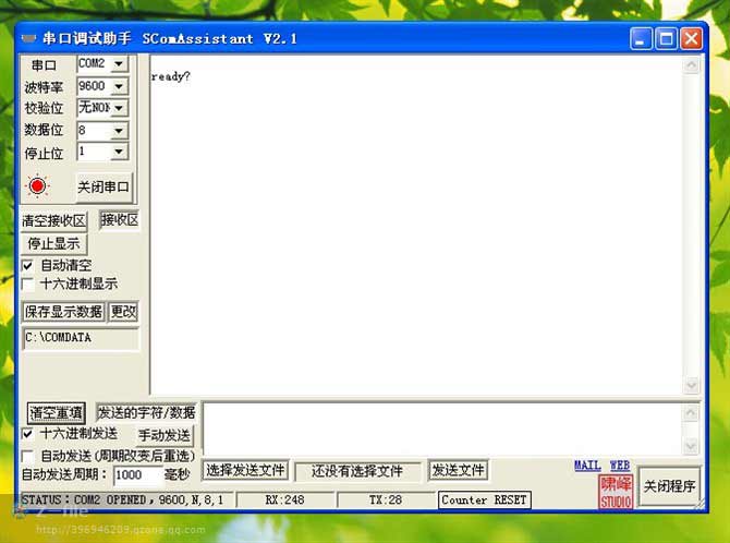

                按下第一個(gè)鍵
       按下第一個(gè)鍵后單片機(jī)發(fā)送字符串,電腦接收到字符串“ready”

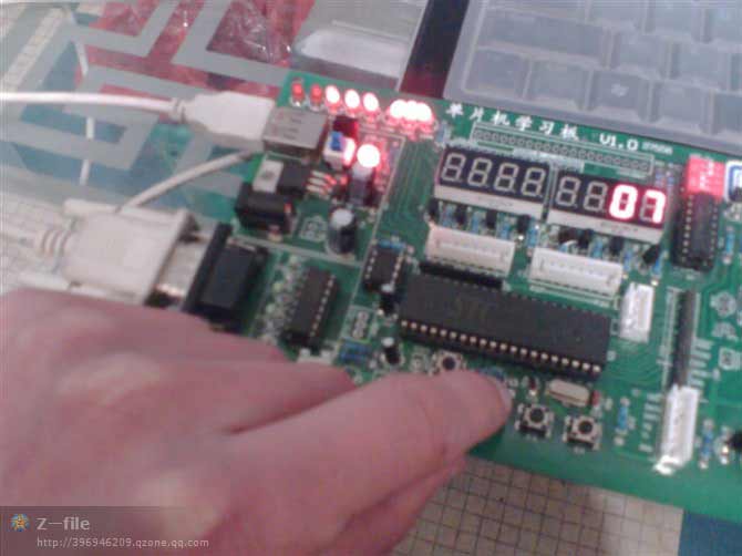

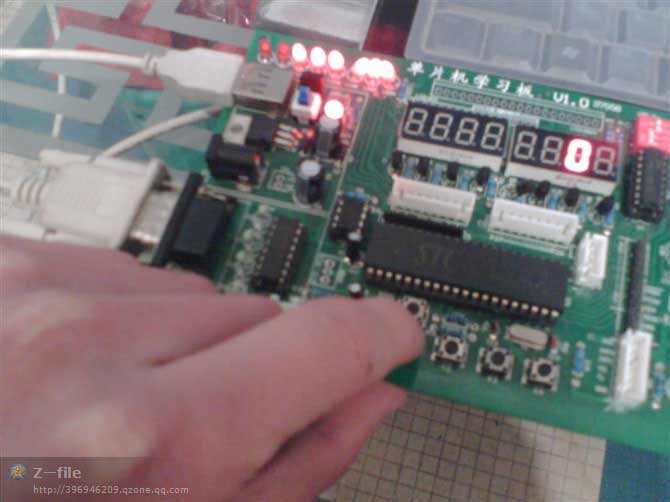

              按下第二個(gè)鍵,產(chǎn)生了隨機(jī)數(shù)07
    當(dāng)隨機(jī)數(shù)產(chǎn)生的時(shí)候,電腦接收到單片機(jī)的字符串“go”,意為可以猜數(shù)字了

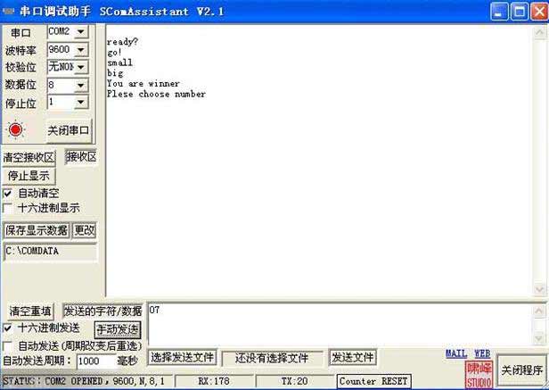

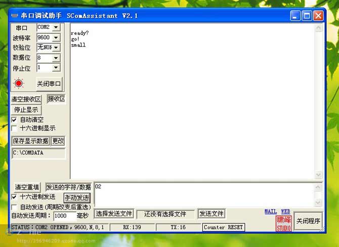

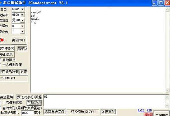

有點(diǎn)遺憾,發(fā)送數(shù)據(jù)的時(shí)候這個(gè)軟件只能十六進(jìn)制發(fā),也就是說(shuō)等等看到0a就是十進(jìn)制10,0b是11,0c是12,0d是13,0e是14,0f是15。如果把左下角的“十六進(jìn)制發(fā)送”勾去掉,就是用ASCII碼發(fā),會(huì)出錯(cuò)的。而我從單片機(jī)發(fā)到電腦上的當(dāng)然是ASCII碼。
圖中是02,因?yàn)殡S機(jī)數(shù)是07,所以小了,電腦就接收到“small”,讓你繼續(xù)猜。
              09        大了
              猜對(duì)了

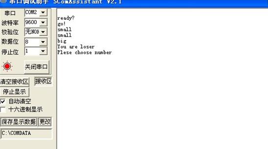

            再猜一個(gè)錯(cuò)的。
                錯(cuò)了
