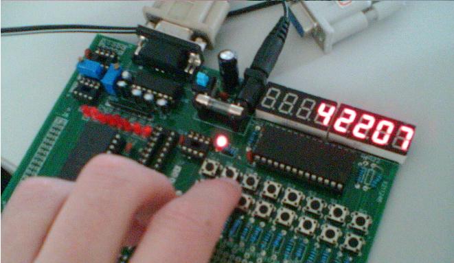

///////////////////////////************效果圖*************////////////////////
以上演示的為9876543÷234,其本來的結(jié)果是42207.4487179……無法顯示小數(shù)位,所以結(jié)果為42207 。
