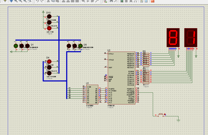

需要的拿去,呵呵,不要小看,
真是我在校園電子設(shè)計(jì)大賽一等獎(jiǎng)作品,
沒(méi)地方存,也為以后的人需要,
用的是51系列的單片機(jī),
說(shuō)一下,MARK標(biāo)志位其關(guān)鍵作用,
需要的人自己想想,
下面是仿真圖
