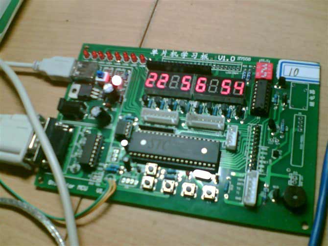

    前天晚上斷網(wǎng)之后閑來無事忽然心血來潮想起和誰說過以我現(xiàn)在的水平做個時鐘沒有什么問題,就準備將它實現(xiàn)了。借用老師的學(xué)習(xí)板子,一直搞到凌晨2點做出了一個24小時的計數(shù)器顯示,因為沒有學(xué)過按鍵的使用方法,昨天實驗課下課后問了老師,她給出了查詢方式。昨晚搞了下,可以置數(shù),但是不能實現(xiàn)0~60范圍加,只能0~99加。今天上午在老師的指導(dǎo)下,終于可以了,總算沒有食言啊。呵呵,下面貼出程序了。
 先來個效果圖:

   我的不夠成熟或稱之為幼稚的匯編編程,鄭文老師的獨特學(xué)習(xí)板子(顯示數(shù)碼管是p0口,片選竟然是用p1口3個I/O口接138,——!這個獨特焊接方式讓我程序?qū)懙眠@么長),鄭子含老師對我置數(shù)程序的修改,才出來的程序,雖然不是什么成功,至少是一個開始,我會繼續(xù)瘋下去的。這個時鐘的弊端挺多的,比如置數(shù)的時候,會有閃屏現(xiàn)象,程序我會再改進的。 ­
