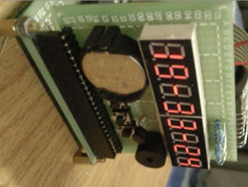

;  器件:共陽(yáng)極8段數(shù)碼管!89C51!
;  注:控制的數(shù)碼管的位上為電位反相!
;  即引腳為高電平時(shí),對(duì)應(yīng)的位碼會(huì)亮!
;  我是才學(xué)單片機(jī)的1
;  有什么不足的請(qǐng)大家指教,謝謝!
;  希望與單片機(jī)初學(xué)者一起學(xué)習(xí)1
;P2段碼,p1位碼
p3.3,p3.4,p3.5按鍵
ds1302 :p3.6 p3.7.p3.8
;2010,1,30
;閆偉東
;QQ:543345617
;EAILL;543345617@QQ.COM

;經(jīng)過(guò)調(diào)試后發(fā)現(xiàn)有很多不足:
;最大的缺陷是精度不夠!
;可能必須用時(shí)鐘芯片才行吧,
;                              2010.1.31.
