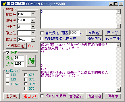

要注意的是,在連接 PC 串行口調(diào)試時。發(fā)送數(shù)字時,發(fā)送完一個數(shù)字后還要發(fā)送一個回
車符,以使 scanf 函數(shù)確認有數(shù)據(jù)輸入。

圖 7-1    演示結(jié)果
