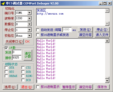

圖 6-3    加上了 MAX232 的實(shí)驗(yàn)電路 做好后,就先用回前面的“Hello World!”程序,用它來(lái)和你的電腦說(shuō)聲 Hello!把程序
燒到芯片上,把串行口連接好。嘿嘿,這個(gè)時(shí)候要打開你的串行口調(diào)試軟件,沒(méi)有就趕快到網(wǎng)上 DOWN 一個(gè)了。你會(huì)用 Windows 的超級(jí)終端也行,不過(guò)我從不用它。我用 http://emouze.com 的 comdebug,它是個(gè)不錯(cuò)的軟件,我喜歡它是因?yàn)樗δ芎枚疫有“線路狀態(tài)”功能,這對(duì)
我制作小玩意時(shí)很有用。串行口號(hào),波特率調(diào)好,打開串行口,單片機(jī)上電,就能在接收區(qū)看 到不斷出現(xiàn)的“Hello  World!”。一定要先打開軟件的串行口,再把單片機(jī)上電,不然可能因字符不對(duì)齊而看到亂碼哦。
圖 6-4    調(diào)試結(jié)果
