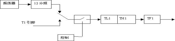

<單片機(jī)定時(shí)器記數(shù)器結(jié)構(gòu)>
結(jié)論:只要計(jì)數(shù)脈沖的間隔相等,則計(jì)數(shù)值就代表了時(shí)間的流逝。由此,單片機(jī)中的定時(shí)器和計(jì)數(shù)器是一個(gè)東西,只不過(guò)計(jì)數(shù)器是記錄的外界發(fā)生的事情,而定時(shí)器則是由單片機(jī)供給一個(gè)非常穩(wěn)定的計(jì)數(shù)源。那么供給組定時(shí)器的是計(jì)數(shù)源是什么呢?看圖1,原來(lái)就是由單片機(jī)的晶體震蕩器經(jīng)過(guò)12分頻后獲得的一個(gè)脈沖源。晶體震蕩器的頻率當(dāng)然很準(zhǔn),所以這個(gè)計(jì)數(shù)脈沖的時(shí)間間隔也很準(zhǔn)。問(wèn)題:一個(gè)12M的晶體震蕩器,它供給給計(jì)數(shù)器的脈沖時(shí)間間隔是多少呢?當(dāng)然這很不難,就是12M/12等于1M,也就是1個(gè)微秒。結(jié)論:計(jì)數(shù)脈沖的間隔與晶體震蕩器有關(guān),12M的晶體震蕩器,計(jì)數(shù)脈沖的間隔是1微秒。
