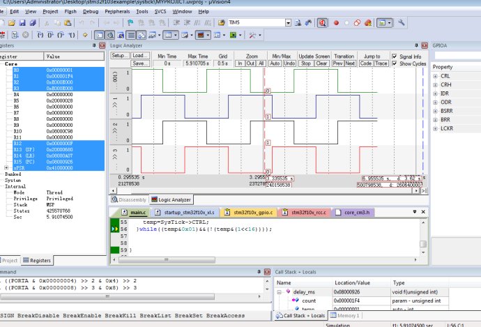

原來步進電機不適合用PWM控制,我用的是systick產(chǎn)生標準延時,然后驅(qū)動4個IO口產(chǎn)生交替變換的脈沖,先上程序,這次我用的是stm32f407discovery開發(fā)板。

不知怎么搞的 stm32f4xx無法用軟件進行仿真,下面的仿真圖是我用stm32f103進行測試的,對于stm32開發(fā)板我弄了個視頻。
