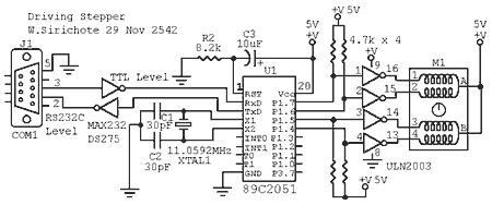

T89C2051單片機(jī)驅(qū)動步進(jìn)電機(jī)的電路和源碼

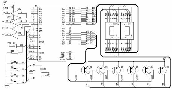

      有了這些參數(shù),不難設(shè)計出控制電路,因其工作電壓為12V,最大電流為0.26A,因此用一塊開路輸出達(dá)林頓驅(qū)動器(ULN2003)來作為驅(qū)動,通過 P1.4~P1.7來控制各線圈的接通與切斷,電路如圖3所示。開機(jī)時,P1.4~P1.7均為高電平,依次將P1.4~P1.7切換為低電平即可驅(qū)動步進(jìn)電機(jī)運(yùn)行,注意在切換之前將前一個輸出引腳變?yōu)楦唠娖。如果要改變電機(jī)的轉(zhuǎn)動速度只要改變兩次接通之間的時間,而要改變電機(jī)的轉(zhuǎn)動方向,只要改變各線圈接通的順序。

圖3 單片機(jī)控制35BY48S03型步進(jìn)電機(jī)的電路原理圖
三、步進(jìn)電機(jī)的驅(qū)動實例
     要求:控制電路如圖3所示,開機(jī)后,電機(jī)不轉(zhuǎn),按下啟動鍵,電機(jī)旋轉(zhuǎn),速度為25轉(zhuǎn)/分,按下加1鍵,速度增加,按下減1鍵,速度降低,最高速度為100轉(zhuǎn)/分,最低轉(zhuǎn)帶為25轉(zhuǎn)/分,按下停止鍵,電機(jī)停轉(zhuǎn)。速度值要求在數(shù)碼管上顯示出來。

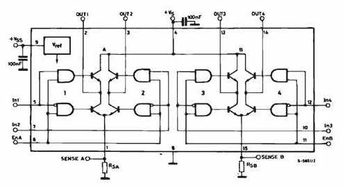

方案二:使用L298N芯片驅(qū)動電機(jī)
L298N芯片可以驅(qū)動兩個二相電機(jī)(如圖1-1),也可以驅(qū)動一個四相電機(jī),輸出電壓最高可達(dá)50V,可以直接通過電源來調(diào)節(jié)輸出電壓;可以直接用單片機(jī)的IO口提供信號;而且電路簡單,使用比較方便。
圖1-1

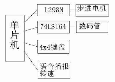

綜和以上選取的方案,總的流程如圖3-2所示。

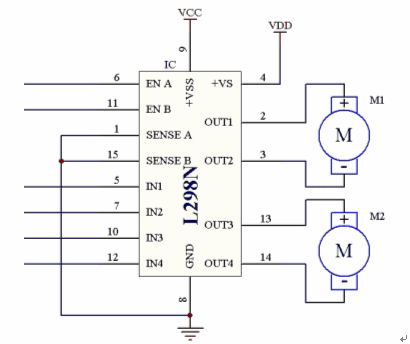

通過L298N構(gòu)成步進(jìn)電機(jī)的驅(qū)動電路,電路圖如圖3-2所示。

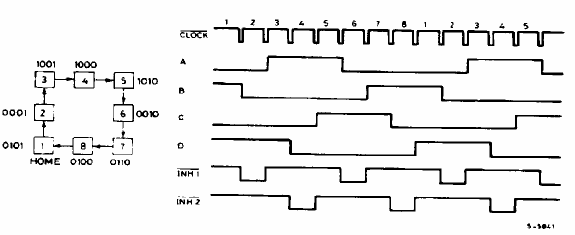

通過單片機(jī)SPCE061A的IOB8~I(xiàn)OB13對L298N的IN1~I(xiàn)N4口和ENA、ENB口發(fā)送方波脈沖信號,起時序圖如圖3-3所示。
圖3-2
圖3-3

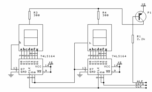

數(shù)碼管的顯示驅(qū)動使用74LS164,通過SPCE061A的IOB0和IOB1口對DATA和CLK發(fā)送數(shù)據(jù)。
圖3-4

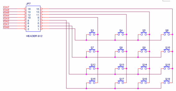

在設(shè)計中,使用了標(biāo)準(zhǔn)的4x4鍵盤,其電路圖如圖3-5所示。單片機(jī)的A口低8位為鍵盤的接口。盡管設(shè)計要求中只需要4個鍵對步進(jìn)電機(jī)的狀態(tài)進(jìn)行控制,但考慮到對控制功能的擴(kuò)展,我們使用了4x4的鍵盤。
圖3-5

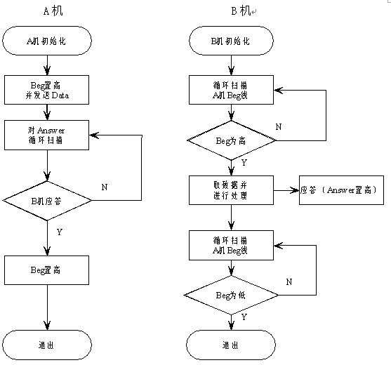

我們在實現(xiàn)雙機(jī)通訊的過程中使用了“三次握手”的方式,這是Intle網(wǎng)中成用的數(shù)據(jù)通訊確認(rèn)協(xié)議,其流程圖如圖4-1所示。

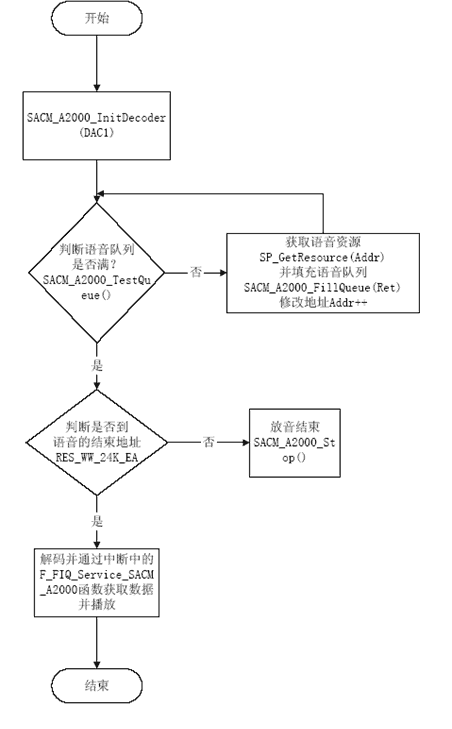

程序設(shè)計中語音報數(shù)使用的是SACM-A2000,考慮到程序比較簡單,首先使用了自動報數(shù)方式,但發(fā)現(xiàn)不能進(jìn)行連續(xù)報數(shù),于是使用了非自動方式,流程圖如圖4-2所示。
