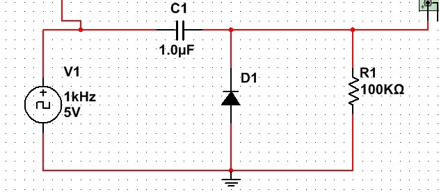

舉例:
參數(shù):輸入信號5V ,1KHZ的方波.  電容1uf,二極管D1(導(dǎo)通電壓0.7V),電阻 R1  200K歐姆

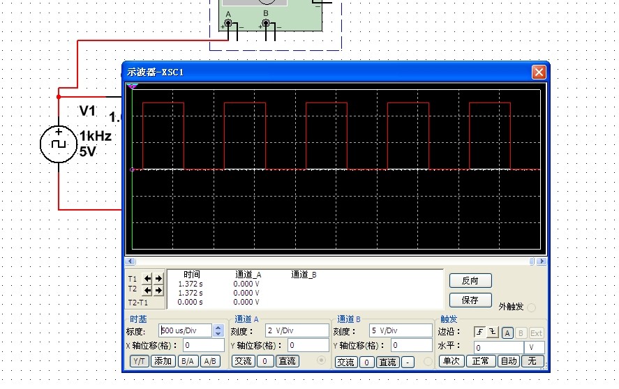

信號源方波的波形:

1) 當(dāng)方波從0上升沿跳到5V的時候,由于電容的特性(電容二端電壓不能突變),所以電容右端此刻也是5V,根據(jù)圖紙C1=1.0uf    R1=100K  所以時間常數(shù)RC=0.1s     因?yàn)轭l率=1K 所以周期=1ms  在0.5ms秒內(nèi)電容充了多少電呢?

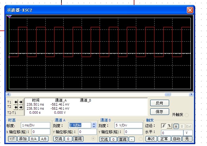

經(jīng)過充電,某一時刻,電容二端電壓》=0.7V時候
4)在方波的右半周,二極管導(dǎo)通,將輸出電壓鉗位到0.7V
     由于二極管導(dǎo)通時候的電阻小,電容充放電很快,所以后期波形呈現(xiàn)前半周4.3V 后半周負(fù)0.7V的波形.
