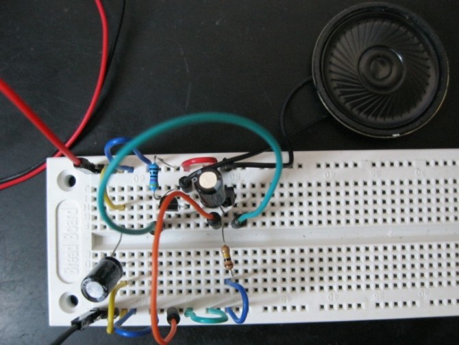

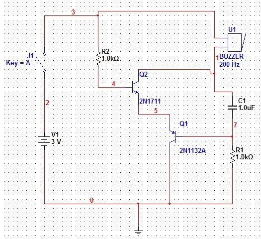

下面介紹一個由三極管搭建的互補超低頻振蕩器電路 下面是電路圖與實物圖.
電路分析:開關(guān)閉合瞬間,由于C1二端電壓不能突變,Q2的集電極和Q1的基極電位相同都是3V此刻,二個三極管不導(dǎo)通,隨著充電電流逐漸減少,C1和 R1構(gòu)成分壓電路,R1二端電流減少,7號點電位降低,當降到到一定值,二個三極管導(dǎo)通,C1通過導(dǎo)通的2個三極管放電,放電完畢后,重復(fù)上面的動作,使 得喇叭U1發(fā)聲 。
