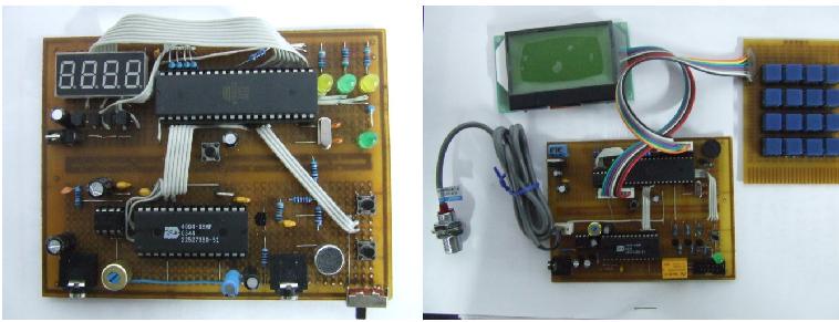

作品簡介:

原理簡介:2      電子測速里程防盜報警器核心是由單片機(jī)控制。外圍設(shè)備有12864LCD,ISD4004語音芯片,霍爾傳感器,AT93C66存儲塊,4*4鍵盤,手機(jī)模塊等。(如圖一,內(nèi)部構(gòu)造圖)
2      單片機(jī)是儀器的大腦,它負(fù)責(zé)接收來自外圍設(shè)備的信息,經(jīng)處理后輸出到控制外圍設(shè)備。
2      霍爾傳感器檢測車所行駛的速度,把脈沖信號發(fā)給單片機(jī),由單片機(jī)分析后輸出控制其它外圍設(shè)備。
2      如圖二(語音錄制電路)
12864LCD是儀器的顯示器,它接受由單片機(jī)傳來的指令,來顯示相應(yīng)的數(shù)據(jù)文字。2      ISD4004語音芯片,它接受由單片機(jī)傳來的指令,發(fā)出相應(yīng)的語音或警報。(如圖二,語音錄制電路)
2      AT93C66存儲塊是用來存放用戶設(shè)定的密碼和里程記錄,防止因掉電所有數(shù)據(jù)丟失。
2      手機(jī)模塊是用來向車主發(fā)盜車信號的,它接收到單片機(jī)發(fā)出的指令時撥通車主所設(shè)定手機(jī)號碼,通知車被盜。
2      4*4鍵盤是用來輸入密碼、調(diào)整時間、解鎖、加鎖、密碼修改、計(jì)程/計(jì)時復(fù)位。
