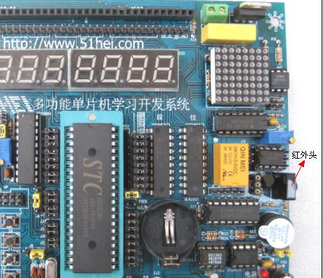

為了高效率學(xué)習(xí)程序編寫,本實(shí)驗(yàn)平臺(tái)采用單片機(jī)教程網(wǎng)的51hei-5單片機(jī)開發(fā)板?刂菩酒瑸 STC12C08S2,紅外通訊傳感器為sm0038與單片機(jī)的P3.2引腳連接。大家用一根杜邦線將j7的3腳 連到頂部的p3.2口的排針處即可。程序下載器采用usb轉(zhuǎn)串口線。遙控器采用如上圖(對(duì)于NEC標(biāo)準(zhǔn)的遙控器都適用,比如電視遙控器等)。

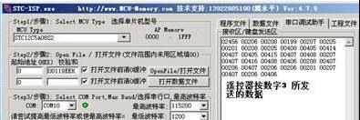

2、遙控器按下數(shù)字1,PC所接收的數(shù)據(jù)碼
顯示的數(shù)據(jù):數(shù)字1 02456 00206 00205 00202 00204 00207 00202 00206 00206 00407 00408 00412 00407 00408 00412 00407 00408 00206 00206 00407 00408 00206 00205 00203 00204 00409 00411 00202 00204 00410 00410 00407 00410
3、遙控器按下數(shù)字2,PC所接收的數(shù)據(jù)碼
數(shù)字22456 00206 00200 00206 00206 00202 00205 00206 00202 00412 00407 00410 00410 00407 00408 00412 00407 00206 00205 00202 00410 00410 00203 00204 00205 00408 00409 00410 00205 00202 00408 00412 00407
4、遙控器按下數(shù)字3,PC所接收的數(shù)據(jù)碼
數(shù)字302457 00206 00198 00208 00206 00198 00209 00206 00200 00413 00407 00406 00414 00407 00405 00415 00408 00206 00410 00405 00417 00407 00206 00407 00206 00408 00206 00200 00208 00208 00407 00206 00408

下載程序在硬件電路正常的情況下,遙控器按下數(shù)字1,PC機(jī)可以接收到以下數(shù)據(jù)數(shù)字1 02456 00206 00205 00202 00204 00207 00202 00206 00206 00407 00408 00412 00407 00408 00412 00407 00408 00206 00206 00407 00408 00206 00205 00203 00204 00409 00411 00202 00204 00410 00410 00407 00410
那這些數(shù)據(jù)代表什么意思呢?
單片機(jī)向PC機(jī)每發(fā)送一次都是5位數(shù)據(jù),這5位數(shù)據(jù)是單片機(jī)內(nèi)部定時(shí)器以5us循環(huán)一次對(duì)temp變量從0開始自加所得到的數(shù)據(jù)。也就是說這些數(shù)據(jù)可以理解為一個(gè)時(shí)間值,這個(gè)時(shí)間值就是遙控器每個(gè)數(shù)據(jù)碼高電平和低電平所持續(xù)時(shí)間的值。
從數(shù)據(jù)可以看出每個(gè)按鍵按下去PC機(jī)都接收到33個(gè)數(shù)據(jù),這33個(gè)數(shù)據(jù)仔細(xì)觀察可以發(fā)現(xiàn)都有以下規(guī)律:
第一個(gè)數(shù)據(jù) 24562460之間。
第二個(gè)數(shù)據(jù)到第九個(gè)數(shù)據(jù) 200210之間。
第十個(gè)數(shù)據(jù)到第十八個(gè)數(shù)據(jù) 400410之間。
第十九個(gè)數(shù)據(jù)到第三十二個(gè)數(shù)據(jù)在200210之間和在400410之間都有。
繼續(xù)分析:如果將在24562460之間的數(shù)據(jù)定義為字符‘h’,將在200210之間的數(shù)據(jù)定義為字符‘0’,將在400410之間的數(shù)據(jù)定義為字符‘1’。那么以上33個(gè)數(shù)據(jù)可以表達(dá)為:h 1111 1111 0000 0000 0011 0000 1100 1111 那么這個(gè)數(shù)據(jù)就是按鍵1按下的用01來表示的編碼。
相同道理可以推測(cè)出數(shù)字2和數(shù)字301來表示的編碼如下:
數(shù)字 2 h  0000 0000 1111 1111 0001 1000 1110 0111
數(shù)字 3 h  0000 0000 1111 1111 0111 1010 1000 0101
好了,到了這里我們可以下結(jié)論了,因?yàn)橐呀?jīng)有了3個(gè)對(duì)比。
我們的結(jié)論是:如上圖的遙控器編碼原理為每個(gè)按鍵都有33個(gè)編碼其中第一個(gè)編碼都相同時(shí)間比較長(zhǎng),接著16編碼分別可以用我們所定義的01表示即前八個(gè)為0后八個(gè)為1。其實(shí)這個(gè)我們可以理解為遙控器的地址編碼,就好比電話號(hào)碼的區(qū)號(hào)一樣的,浙江衢州的區(qū)號(hào)是0570而武漢的區(qū)號(hào)是027,在本區(qū)域里的所有的座機(jī)號(hào)碼都是以這個(gè)開頭固定不變的。
接著再仔細(xì)觀察可以發(fā)現(xiàn)原來后面16個(gè)數(shù)據(jù)碼也是有規(guī)律的,那就是前8個(gè)和后8個(gè)是相互取反的的編碼。
