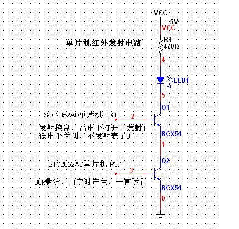

//發(fā)射函數(shù)初始化
void init2()//發(fā)射初始化
  contrl=0;//關(guān)閉發(fā)射端,由于它與38K輸出端并聯(lián),所以拉低不輸出
  TMOD=0x21;//T0方式1,外部INTO喚醒 ,T1方式2
  TH1=-(13/256);//定時(shí)13us翻轉(zhuǎn)一次,即38KHZ (26us)
  TL1=-(13%256);
  ET1=1; //T1中斷
  TR1=1;
  EA=1;

// 發(fā)射頻率38khz由T1產(chǎn)生
  void time1() interrupt 3 using 1 //定時(shí)器1中斷 ,因?yàn)槟J(rèn)是同優(yōu)先級(jí),所以可以使用同一組寄存器
   khz=!khz;
