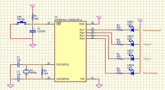

HT48R50A-1 有3個(gè)中斷,外部中斷,定時(shí)器0和定時(shí)器1.通過實(shí)驗(yàn)就可以了解到他們的優(yōu)先級關(guān)系。
電路說明:
        電路圖如下圖所示:
        HT48R50A-1 的PA4-PA7各自接一個(gè)LED,以便指示正在執(zhí)行哪一個(gè)中斷子程序或主程序。
        PA6 所接的LED2用來指示定時(shí)器0的中斷子程序是否正在執(zhí)行。
        PA5 所接的LED3用來指示定時(shí)器1的中斷子程序是否正在執(zhí)行。
        PA4 所接的LED4用來指示主程序是否正在執(zhí)行。
