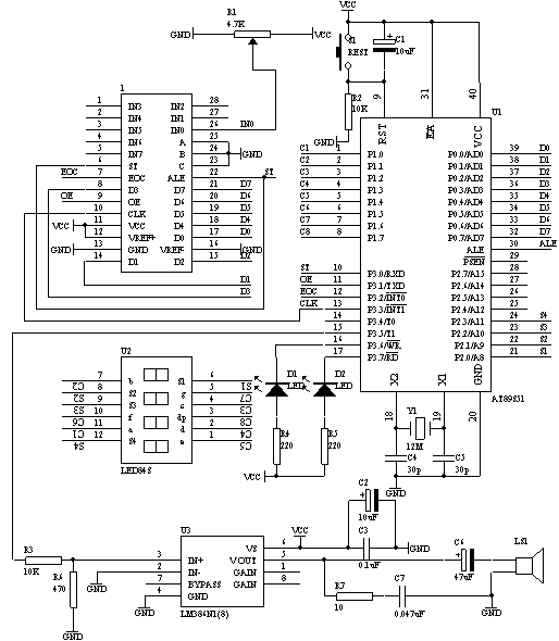

2. 電路原理圖
圖4.29.1
3. 系統(tǒng)板上硬件連線
a)         把“單片機(jī)系統(tǒng)”區(qū)域中的P1.0-P1.7與“動態(tài)數(shù)碼顯示”區(qū)域中的ABCDEFGH端口用8芯排線連接。
b)        把“單片機(jī)系統(tǒng)”區(qū)域中的P2.0-P2.7與“動態(tài)數(shù)碼顯示”區(qū)域中的S1S2S3S4S5S6S7S8端口用8芯排線連接。
c)        把“單片機(jī)系統(tǒng)”區(qū)域中的P3.0與“模數(shù)轉(zhuǎn)換模塊”區(qū)域中的ST端子用導(dǎo)線相連接。
d)        把“單片機(jī)系統(tǒng)”區(qū)域中的P3.1與“模數(shù)轉(zhuǎn)換模塊”區(qū)域中的OE端子用導(dǎo)線相連接。
e)         把“單片機(jī)系統(tǒng)”區(qū)域中的P3.2與“模數(shù)轉(zhuǎn)換模塊”區(qū)域中的EOC端子用導(dǎo)線相連接。
f)         把“單片機(jī)系統(tǒng)”區(qū)域中的P3.3與“模數(shù)轉(zhuǎn)換模塊”區(qū)域中的CLK端子用導(dǎo)線相連接。
g)        把“模數(shù)轉(zhuǎn)換模塊”區(qū)域中的A2A1A0端子用導(dǎo)線連接到“電源模塊”區(qū)域中的GND端子上。
h)        把“模數(shù)轉(zhuǎn)換模塊”區(qū)域中的IN0端子用導(dǎo)線連接到“三路可調(diào)電壓模塊”區(qū)域中的VR1端子上。
i)          把“單片機(jī)系統(tǒng)”區(qū)域中的P0.0-P0.7用8芯排線連接到“模數(shù)轉(zhuǎn)換模塊”區(qū)域中的D0D1D2D3D4D5D6D7端子上。
j)          把“單片機(jī)系統(tǒng)”區(qū)域中的P3.6、P3.7用導(dǎo)線分別連接到“八路發(fā)光二極管指示模塊”區(qū)域中的L1、L2上。
k)        把“單片機(jī)系統(tǒng)”區(qū)域中的P3.5用導(dǎo)線連接到“音頻放大模塊”區(qū)域中的SPK IN端口上。
l)          把“音頻放大模塊“區(qū)域中的SPK OUT插入音頻喇叭。
