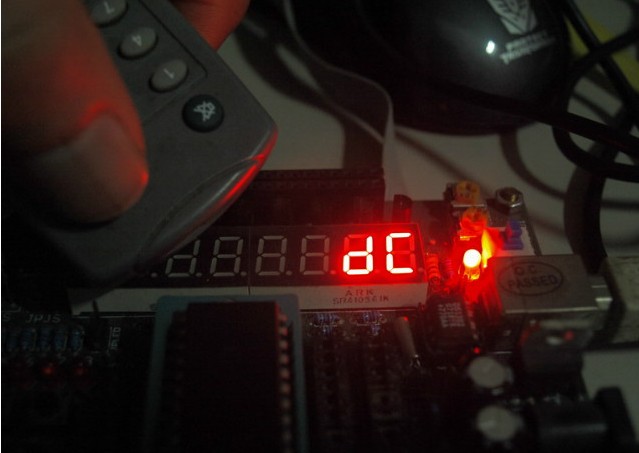

       下面放出剛剛編錄完成的程序,暫時只能測試遙控碼!
       下載地址:http://www.torrancerestoration.com/f/hw51d.rar
測試遙控碼(家里電視機待機按鍵遙控碼):
 程序是由C語言編寫,單片機使用AT89C52       下面是程序:
