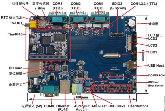

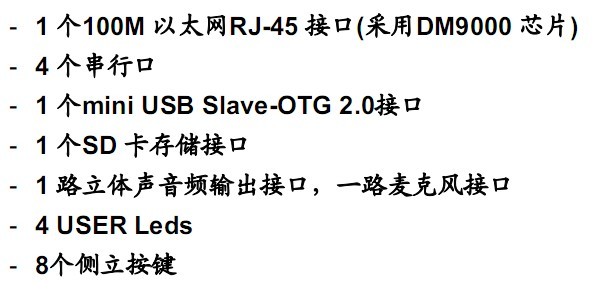

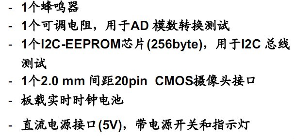

硬件資源
首先,我們先看下tiny6410在接口方面哪些接口:
 從tiny6410的布局可以看出它所提供的硬件資源是相當(dāng)多的。

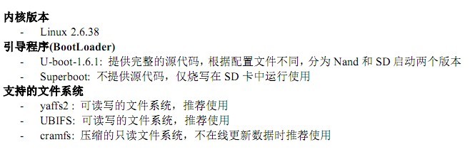

    軟件資源
    接著,我們來(lái)看下tiny6410的軟件資源。
Tiny6410可以搭載linux,安卓,winCE系統(tǒng),下面是linux系統(tǒng)的簡(jiǎn)單介紹。
