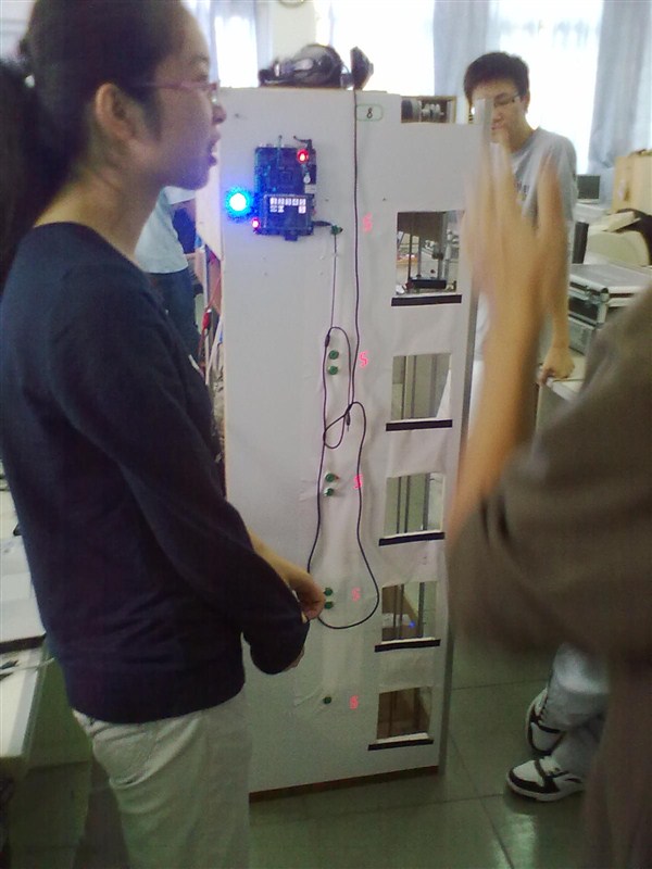

        這是一個華工的比賽,剛開始報名的時候無論是華工還是華農(nóng)都很多人報名,應(yīng)該有幾十支上百支隊伍吧,身邊也有很多人說要做 ,但最后能堅持下來做出做品的只有十幾隊 ,我們?nèi)A農(nóng)有三隊,其他那兩隊是大三自動化的。19號那天去華工那邊看到他們的作品再看看自己的作品覺得很丟人 ,人家做的東西很像樣,自己的有點(diǎn)像堆垃圾 ,在還沒有測評的時候有點(diǎn)想蒙著臉走掉的沖動。但又想想都已經(jīng)做出來了,就面對吧,再差也要面對事實(shí),而且我還很想看看其他隊伍的作品再說。有一點(diǎn)令我很驚訝的是很多女生都做得很強(qiáng) 。在他們的作品中,很多是直接用市電做的電源,電梯的轎箱有加對重,傳動方面沒有一對像我們一樣直接卷的,都是經(jīng)過一定的減速裝置,轎箱的固定上別人用的多數(shù)是導(dǎo)軌,只有我們是用四根棉線,結(jié)果就是我們的轎箱晃得很厲害,還有一個跟別人很大差距的是很多組都做了人機(jī)界面和上位機(jī)控制,這是我要加強(qiáng)的。不過我們的也不是一無事處啦,起碼我們還有一個全場唯一 ,那就是唯一一隊有做門的并且能動的 。

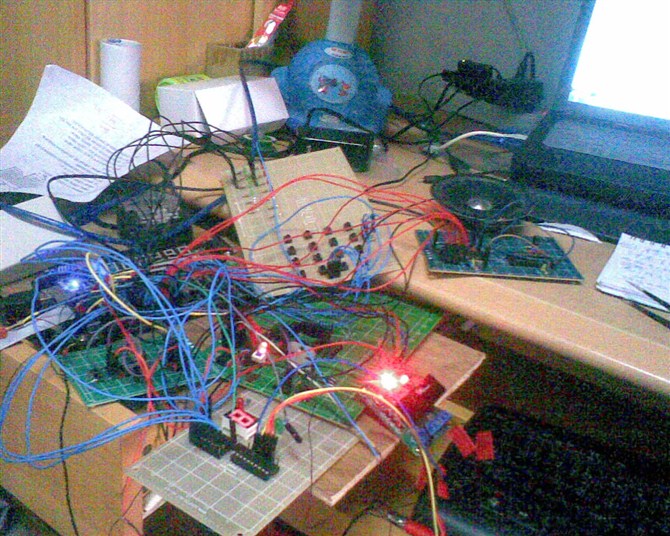

      關(guān)于這個電梯,我們?nèi)齻人的分工基上是我負(fù)責(zé)程序,志航負(fù)責(zé)焊電路,永龍負(fù)責(zé)外觀?紤]到這次使用IO口的數(shù)量會比較多,51不能勝任,所以選擇了我剛學(xué)的Msp430f149單片機(jī)做,這款單片機(jī)有6組48個IO口,兩組16個IO中斷。程序上我的設(shè)計思路提開始電梯是停留在一樓,在執(zhí)行命令后等待約15秒若無命令也;匾粯,若在等待過程有命令則馬上執(zhí)行命令。優(yōu)先級是按照方向優(yōu)先,即向上運(yùn)行時優(yōu)先檢測每一層向上的呼叫,若沒有才檢測向下的呼叫。平層我們是采用紅外對管,開始考慮用霍爾傳感器,但考慮到每一層間的影響會很大沒采用。用對管平層我開始是想每一層放一個接收管,當(dāng)發(fā)射管和接收管對上時產(chǎn)生一個IO中斷,在轎箱邊上放三個發(fā)射管,頂部中部底部各一個,向上運(yùn)行時頂部那個對上時就減速或向下運(yùn)行時底部那個對上就減速,當(dāng)?shù)诙䝼對上時就停車,因?yàn)槲覀冇玫氖遣竭M(jìn)電機(jī),調(diào)速就要不斷改變脈沖的頻率,我試了很多次都沒有實(shí)現(xiàn),最后就只能放棄了,只能用一個發(fā)射管,一對上就停車,這樣也帶來了一個問題,就是平層的誤差很大,為了將誤差盡量減少,我們只能降低運(yùn)行的速度,但到最后誤差還是不怎么理想。剛開始我們轎箱的動力是想用步進(jìn)電機(jī)的,但后來發(fā)現(xiàn)我們用直接用繩子卷上來就遇到了一個問題,不能自鎖住,電機(jī)一停下來就會發(fā)生墜機(jī)事件,后來就在奕希師兄那里拿了一個很大的直流減速電機(jī)解決了這個問題。按鍵我們是用自己焊的矩陣鍵盤,之后我才發(fā)現(xiàn)原來不用自己焊那么麻煩,去買一個貼膜式的就好了。我們的矩陣鍵和led燈組合起來,就是當(dāng)按鍵按下后就亮,等到命令被響應(yīng)后才會滅。我們的語音模塊是用apr9600,開始志航是用他自己的聲音去錄,那個聲音真的不敢恭維 ,后來我叫他去找個軟件來錄效果好多了,雖然志航還一直很自戀地認(rèn)為他的聲音會比較好聽  。還有一個就是用數(shù)碼管來顯示目前的樓層和用兩個Led來指示電梯是向上還是向下運(yùn)行。
   最后總結(jié)一下以后不能犯的錯,在寫程序時不能隨意切到中文輸入法,因?yàn)橛袝r有時不經(jīng)意鍵入一些中文格式的空格在編譯的時候就會出現(xiàn)錯誤,但通常這樣的錯誤又是很難發(fā)現(xiàn)的,上次浪費(fèi)了我很多時間,其次就是中斷函數(shù)最好不要用另外的頭文件來寫,這樣在調(diào)用的時候容易出問題,這次也是查了很多,情況是一到中斷單片機(jī)就會自動復(fù)位,糾結(jié)啊,教訓(xùn)啊。還有一個就是鎖存器在鎖存之前要有一定的延時。還有一點(diǎn)在這次比賽中的體會就是,找到和你有同樣的熱情去做東西的隊友真的很重要,當(dāng)然能力也很重要,但不是最重要的,如果什么東西都只是一個人去做而不是一個team去做的話會很累,如果大家都在為我們共同的目標(biāo)去付出去努力的話每個人做事都會很有干勁,效率當(dāng)然也會高,因?yàn)楹苡屑で椤?/p>
