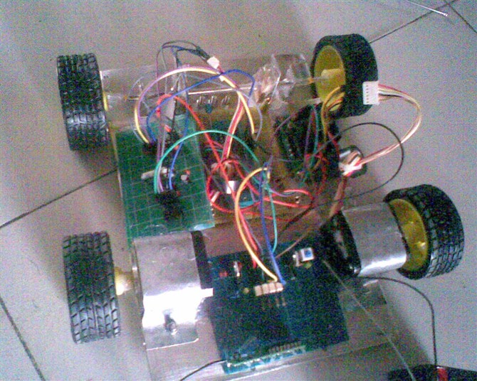

       在我還在做電梯的時(shí)候科聯(lián)就舉辦一個(gè)小車?yán)夼_賽,班上的人也問過我要不要參加,當(dāng)時(shí)我覺得時(shí)間很緊,也就沒想?yún)⒓。后來思健來找了我兩次說想一起參加,他先做,等我弄完電梯再去做,所以就和他參加了,一隊(duì)好像有四人,但從頭到尾我都還不知道另外那兩位是何方神圣。這次的分工主要是思健做車體,我焊電路和寫程序。思健是個(gè)大忙人,參加很多比賽,做車體時(shí)他自己一個(gè)人跑到實(shí)驗(yàn)室弄通宵,后來做輪子的時(shí)候也是他在那邊弄了很久,在電梯沒弄完之前我什么忙都沒幫到 。這次的程序很簡單,動力就用兩個(gè)大的步進(jìn)電機(jī),力還挺大的。電路也沒什么難度,就遙控接收模塊,電源和兩個(gè)L298模塊而已。這次的主要問題是電源問題和干擾問題。電源開始我們是想用鋰電池,用4個(gè)3.7v的鋰電串聯(lián)起來,但笨笨的我們沒有考慮到鋰電的放電電流是很小的,兩個(gè)大的步進(jìn)電機(jī)根本承受不了,預(yù)賽的時(shí)候燒了一個(gè)還以為是電池的問題,結(jié)果又去買了三個(gè)(15一個(gè)),用了一次第二兩又燒掉一個(gè)。于是我就開始懷疑,經(jīng)過百度才知道鋰電電流不能太大,過大電流必須加保護(hù)板,后來就和思健去崗頂重新買了鎳氫電池,鎳氫電池的放電電流很大,能滿足電機(jī)的需求。另一個(gè)問題就是干擾問題,這也是去年和志航參加船模比賽失敗的原因(當(dāng)時(shí)不知道)。干擾主要是當(dāng)遙控遠(yuǎn)一點(diǎn)時(shí)收到的信號就會斷斷續(xù)續(xù),剛開始以為是遙控沒電,去年也是一樣,后來師兄說接收模塊不能和單片機(jī)直接相連,加上光耦后有點(diǎn)改善,但最后才知道單片機(jī)的干擾了接收模塊,單片機(jī)的電源應(yīng)該和接收模塊的電源分開,這樣問題才得到解決。最后在調(diào)試的時(shí)候還老出現(xiàn)一個(gè)問題,就是每次上電之后不是馬上按遙控就有反應(yīng),而是要等過一段時(shí)間,等電機(jī)自動顫動一下才能正?刂,后來才發(fā)現(xiàn)是晶振壞了。
