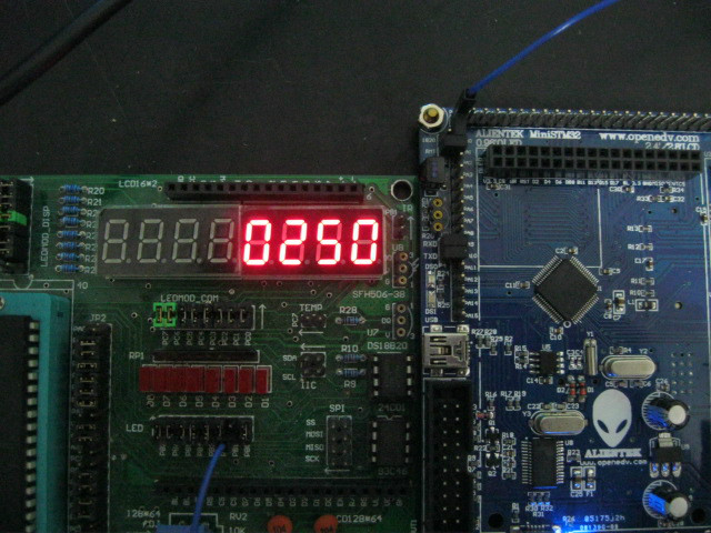

AVR單片機頻率計設計 頻率輸入源STM32口

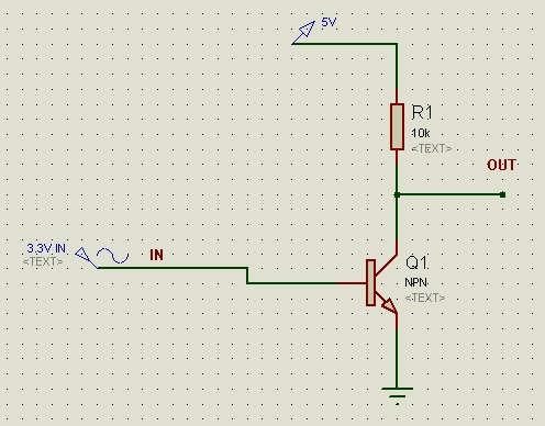

//---------------------STM32   3.3V轉(zhuǎn)5V輸出電路------------------------
