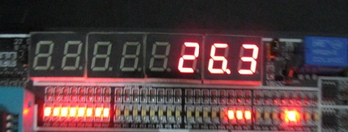

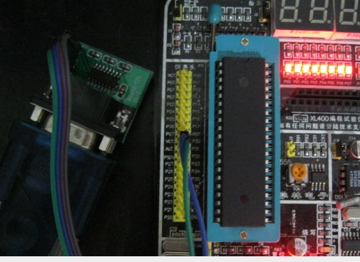

有圖有真相

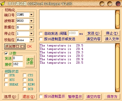

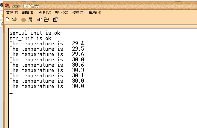

溫度顯示在串口調(diào)速器上,此軟件可到 http://www.torrancerestoration.com/mcudown/ 單片機(jī)開發(fā)實(shí)用工具軟件這一欄下載

void show_temp(uint k) //顯示溫度值函數(shù)
P0=seg[k/100];
P2=tab[2];
delay(30);
P0=0xff;
P2=0xff;
P0=seg[k%100/10];
dec=0; //顯示小數(shù)點(diǎn)
P2=tab[1];
delay(30);
P0=0xff;
P2=0xff;
P0=seg[k%10];
P2=tab[0];
delay(30);
P0=0xff;
P2=0xff;
P0=seg[k/100];
P2=tab[2];
delay(30);
P0=0xff;
P2=0xff;
P0=seg[k%100/10];
P2=tab[1];
delay(30);
P0=0xff;
P2=0xff;
P0=seg[k%10];
P2=tab[0];
delay(30);
P0=0xff;
P2=0xff;

send_byte(12); //超級(jí)終端清屏
send_str("serial_init is ok \r\n"); //初始化好壞標(biāo)示字符串
str_init(); //串口中斷初始化
send_str("str_init is ok \r\n");
