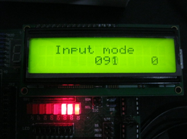

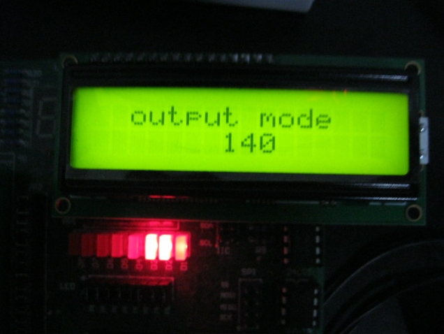

//PCF8591 AVR單片機(jī)程序 默認(rèn)為輸入模式下通道0開(kāi)始通道0 光敏電阻,通道1,熱敏電阻,通道2電位器,通道3外接電位器,如有標(biāo)點(diǎn)符號(hào)丟失格式錯(cuò)亂的情況可從這里下載源碼:http://www.torrancerestoration.com/f/avr8591.rar
