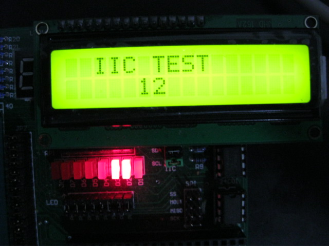

AVR單片機(jī)IIC實(shí)驗(yàn)
作者:佚名   來源:本站原創(chuàng)   點(diǎn)擊數(shù):  更新時(shí)間:2013年10月30日   【字體:
//芯片ATMEGA16 晶振8mhz

  uchar val=0;       //數(shù)據(jù)值變量
  portinit();
  delay(200);
  init();
  delay(200);
  display(2,0,str1);
  delay(200);
    displayz(5,1,val/10+0x30);
    displayz(6,1,val%10+0x30);
    delay(10);
    if(s1==0)          //值增加鍵
      delay(100);     //軟件延時(shí)100ms防止按鍵抖動(dòng)
      if(s1==0)
      val++;
      if(val>30)val=0;
    if(s2==0)          //值減少鍵
      delay(100);
      if(s2==0)
      val--;
      if(val<1)val=40;
    if(s3==0)         //值存儲(chǔ)鍵
      delay(100);
      if(s3==0)
      iicwrite(70,val);
    if(s4==0)         //值讀取鍵
      delay(100);
      if(s4==0)
      val=iicread(70);
