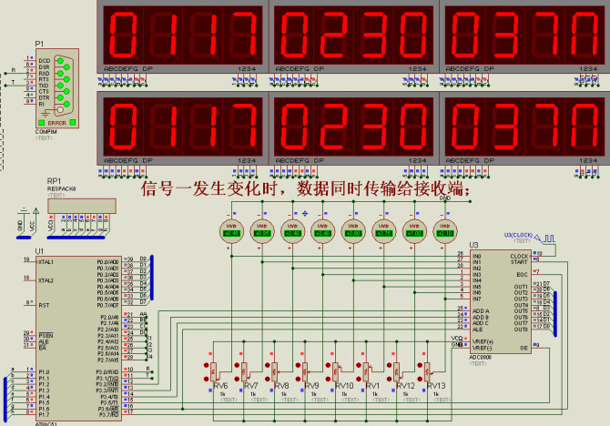

        這兩天剛剛完成了一個用C編寫的程序,這是我第一個用C語言編寫的程序,并且調試成功。
        第一個C程序,值得紀念,也值得以后參考。
        本程序的功能是:
          1.ADC0808轉換功能;
   2.數(shù)據(jù)16進制顯示;
          3.串行通信數(shù)據(jù)。
