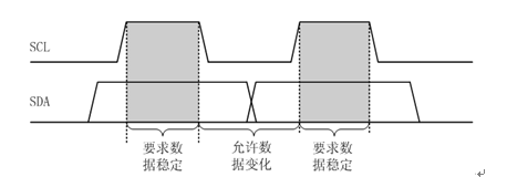

      I2C總線進行數據傳送時,時鐘信號為高電平期間,數據線上的數據必須保持穩(wěn)定,只有在時鐘線上的信號為低電平期間,數據線上的高電平或低電平狀態(tài)才允許變化。

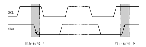

起始和終止信號
SCL線為高電平期間,SDA線由高電平向低電平的變化表示起始信號;SCL線為高電平期間,SDA線由低電平向高電平的變化表示終止信號。

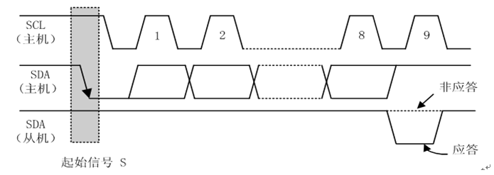

數據傳送格式1)字節(jié)傳送與應答
每一個字節(jié)必須保證是8位長度。數據傳送時,先傳送最高位(MSB),每一個被傳送的字節(jié)后面都必須跟隨一位應答位(即一幀共有9位)。如果一段時間內沒有收到從機的應答信號,則自動認為從機已正確接收到數據。

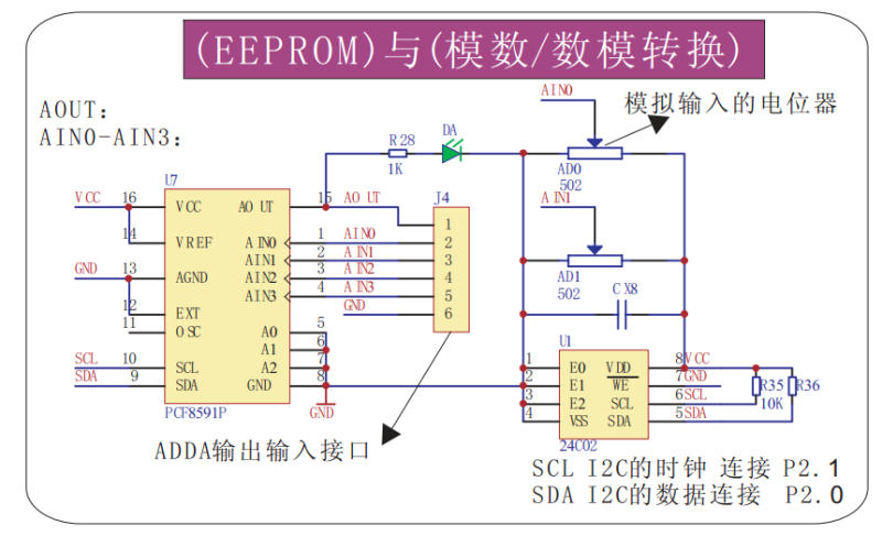

3引角對應,為當前電路中的地址選擇線,三根線可選擇8個芯片同時連接在電路中,當要與哪個芯片通信時傳送相應的地址即可與該芯片建立連接,TX-1B實驗板上三根地址線都為0。最后一位R/W為告訴從機下一字節(jié)數據是要讀還是寫,0為寫入,1為讀出。

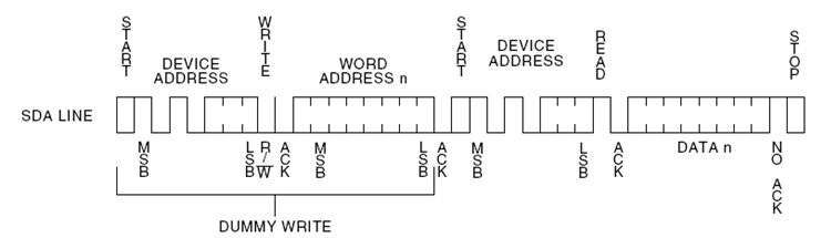

void write_address(uchar address,uchar date)
start();
write_byte(0xa0);
respons();
write_byte(address);
respons();
write_byte(date);
respons();
stop();
uchar read_address(uchar address)
uchar date;
start();
write_byte(0xa0);
respons();
respons();
start();
write_byte(0xa1);
respons();
date=read_byte();
stop();
return date;
