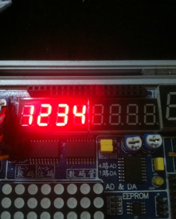

    1、效果圖

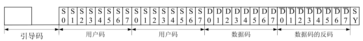

    2、發(fā)射碼格式
    3、

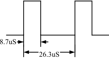

38KH載波發(fā)射(完整的發(fā)射圖)

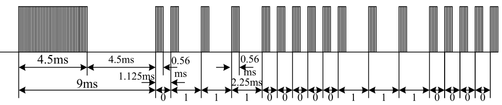

    4、
0 與 1的區(qū)別
    5、

   發(fā)射碼格式
  38KH載波發(fā)射(完整的發(fā)射)
  0與1的區(qū)別
   載 波

1、發(fā)射端發(fā)射出來的是高電平。但是接收到的是低電平。(接收到的數(shù)據(jù)與發(fā)射的相反)
2、我這里用的外部下降沿觸發(fā)的中斷
3、使用12M的晶振完
4、整源碼下載地址:http://www.torrancerestoration.com/f/hongc.rar
