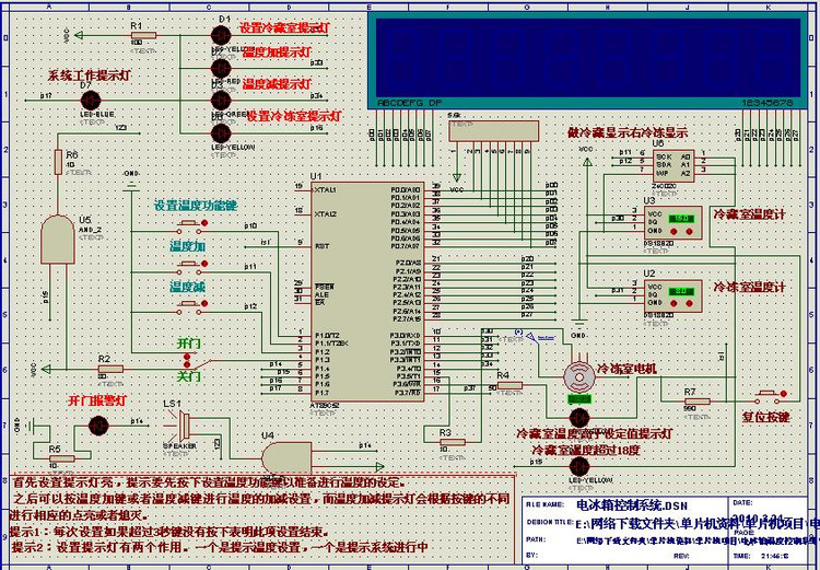

ds18b20電冰箱控制系統(tǒng)
作者:胡永明   來源:本站原創(chuàng)   點擊數(shù):  更新時間:2013年12月10日   【字體:
# include "reg52.h"
# include "math.h"
#include<intrins.h>
# define uchar unsigned char
# define uint unsigned int
//寫eeprom存儲中
sbit scl=P1^1;
sbit sda=P1^2;
sbit DQ = P3^0; //溫度輸入口
sbit DQ2 = P3^1; //溫度輸入口
sbit kmbj=P1^4; //開門報警燈入口
sbit motordc=P3^5; //直流電機入口
sbit hghlgt=P3^6; //溫度高于設定值入口
sbit motorout=P3^7;
sbit setlclgt=P3^2; //設置提示燈入口
sbit setldlgt=P1^6; //設置提示燈入口
sbit addlgt=P3^3; //溫度加燈入口
sbit sublgt=P3^4; //溫度減燈入口
sbit syslgt=P1^7;    //系統(tǒng)工作提示燈
sbit setbtn=P1^0; //設置按鍵入口
sbit addbtn=P1^1; //溫度加按鍵入口
sbit subbtn=P1^2; //溫度減按鍵入口
sbit opndr=P1^3;       //開門開關
sbit opndrspk=P1^5;    //18度報警
uchar data temp_data[2]={0x00, 0x00,};   //讀出溫度暫存
uchar temp_buff[3]={0x00,0x00,0x00};
uchar disp_buff[8]={0x0a,0x0a,0x0a,0x0a,0x0a,0x0a,0x0a,0x0a};          //顯示緩沖單元
uint tt=0,tt2=0,tm=0,cjtm=0,flag_cj=0,open=0,ccount=0;
char lcsetvalue=0,ldsetvalue=0;
uchar code TABLE[12]={0xc0,0xf9,0xa4,0xb0,0x99,0x92,0x82,0xf8,0x80,0x90,0xff,0xbf};  //共陽極 0-9的代碼
uchar code codeseat[8]={0x01,0x02,0x04,0x08,0x10,0x20,0x40,0x80};
uchar flag_set=1,flag_temp=1,flag_opendr=0,flag_kmbj=0,flag_hbj=0;
