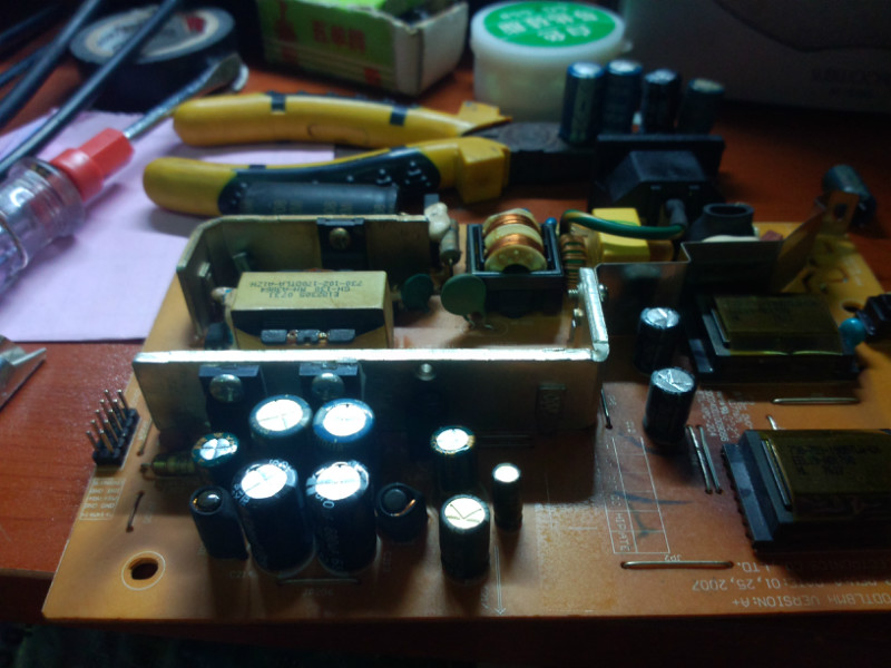

2、檢查各接線插頭正常 。以下照片為完工后補拍的電源板。做工還是值得贊揚的,板中間有一塊鋁片隔離開,遠(yuǎn)處為電源輸入部分,近處為高壓供電部分----升到1500V后供給顯示器的燈管。

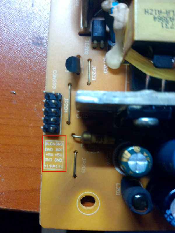

4、測量參數(shù)。下圖所示的JP204接頭就是供電給驅(qū)動板的,紅色圈中已經(jīng)注明對應(yīng)針腳的參數(shù)。+5V、+12V均正常。說明電源輸出沒問題。

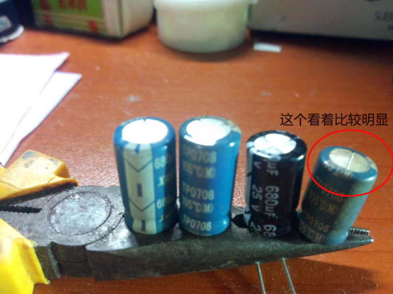

5、接下就是高壓模塊的事了。仔細(xì)檢查發(fā)現(xiàn),有四個電容頂部有凸起現(xiàn)象,疑似爆漿。下圖為拆下來后的好壞電容對比,由于角度和拍攝問題(手機拍的),不大好分辨。黑色的是今天從華強北買回來好的,其它三只是拆下來的。
.jpeg)
處理措施:
更換四只電容。其實這四只電容拆下來通過萬用表測量,也能正常實現(xiàn)充放電功能。個人認(rèn)為應(yīng)該是電容老化導(dǎo)致其性能下降,畢竟顯示器的燈管需要DC1500V高壓才能正常工作,也正是如此,高壓不正常,引起保護(hù)電路動作,故開機時Power燈一直藍(lán)閃。

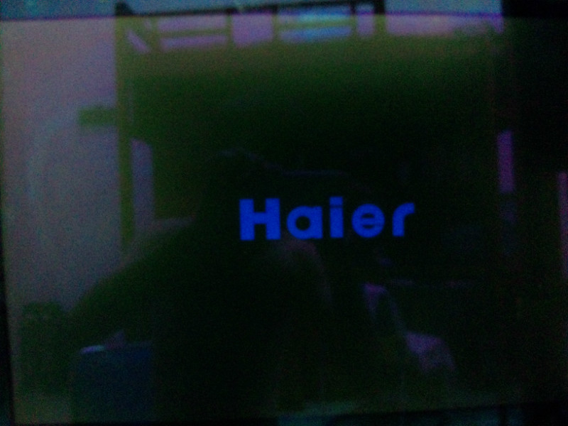

就這么簡單,四只電容更換完畢后,久違的Haier終于出來了……
.jpeg)
處理措施:
