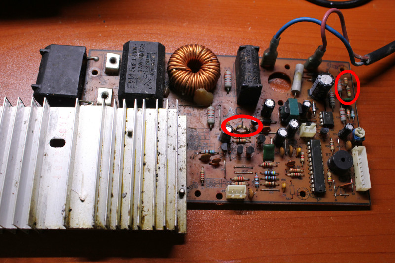

回來(lái)后直接開棺驗(yàn)尸,感覺是公版的電路板,心中大悅!
沒錯(cuò)啊。這就是電磁爐上電路板,看著一點(diǎn)技術(shù)含量也沒有……也正是如此后面才會(huì)有著“坑爹”的維修過(guò)程。當(dāng)然了,這時(shí)候它已經(jīng)是被修好的了,這是后面補(bǔ)拍的。注意,紅圈中兩個(gè)電阻都是更換的,而且,兩個(gè)都是串聯(lián)起來(lái)用的---備品備件不足,只用先湊合著用了。

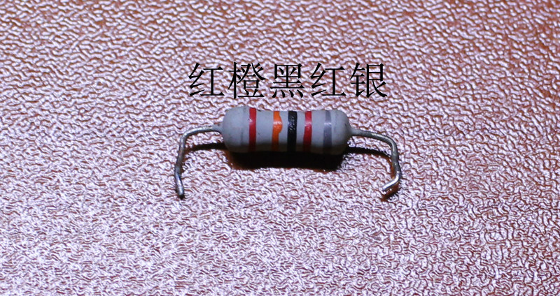

首先從三極管開始,全部通過(guò);接下來(lái)是電解電容,全部通過(guò);坑爹啊,到了電阻,這一堆……真的得全部都玩一遍????jī)芍怀箅娮柽^(guò)后,情況終于出現(xiàn)轉(zhuǎn)機(jī),一顆色環(huán)為“紅橙黑紅銀”的電阻兩邊阻值無(wú)窮大----嘿嘿,還不把你抓出來(lái)。
沒錯(cuò),就是這個(gè)了,看起來(lái)道貌岸然,誰(shuí)曾想到骨子里面已經(jīng)腐朽殆盡。相同的電阻,此塊板子上一共有3顆,為了保險(xiǎn)起見,全部撬出來(lái)一一質(zhì)對(duì)。這時(shí)候我就更加郁悶了,按色環(huán)上的標(biāo)識(shí)來(lái)說(shuō),“紅橙黑紅銀”應(yīng)該是23KΩ,但三顆電阻中,除了這顆無(wú)窮大的外,其它兩顆的阻值竟然是836KΩ左右。!又是一次坑爹。這讓我情何以堪,難道全部都?jí)牧耍恳繐Q掉?

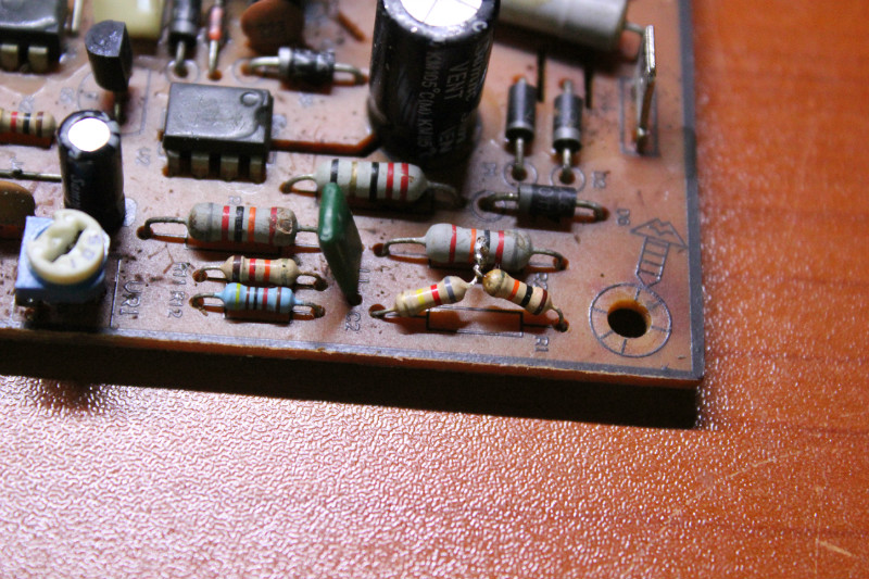

可謂天無(wú)絕人之路,柳暗花明又一村!終于在另外一塊報(bào)廢板子發(fā)現(xiàn)上有820KΩ的電阻,雖然體積小很多(實(shí)際上大體積的電阻除了封裝不一樣外,還說(shuō)明它的功率大),但還是可以考慮換上去試下,幾經(jīng)權(quán)衡,又找來(lái)一只10KΩ電阻串聯(lián)起來(lái),這樣就更加接近檢測(cè)出來(lái)的阻值。
來(lái)張?zhí)貙?hellip;…這就是更換上去后的樣子……總感覺有那么一點(diǎn)別扭!

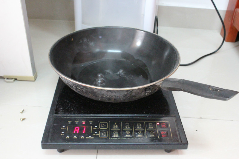

更換完畢,上電試驗(yàn)……可以喲,趕緊找鍋上點(diǎn)水拿來(lái)玩玩,果然給力,幾秒功夫,就燒開了。
大功告成!。
