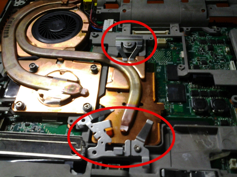

      再一看散熱銅片上的兩個(gè)“怪物”:
        如上圖紅圈所示,心里一顫:沒錯(cuò)了就是“顯卡門“,正常的散熱片是不應(yīng)該存在這多余的”怪胎“,這兩”兄弟“的作用再明顯不過,就是為了輔助散熱片把GPU 和北橋看老實(shí)壓緊點(diǎn)。這時(shí)候想起放在柜子里面一直都沒有用過的IBM(當(dāng)然了,現(xiàn)在是聯(lián)想)專用筆記本診斷卡,趕緊拿出來(lái)輔助把脈。

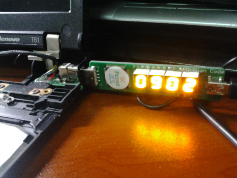

      開機(jī)后代碼一直停留在“40A2”,馬上查,坑爹�。≌f明書里壓根就沒有“40A2”代碼,只找到“40-43”和“40-4F”,相關(guān)的信息翻譯回中文,大概"退出重啟錯(cuò)誤“,后面描述更是不知所云。唉,不知道是診斷太落后還是主板技高一等,反正寄希望于診斷卡是破滅的。

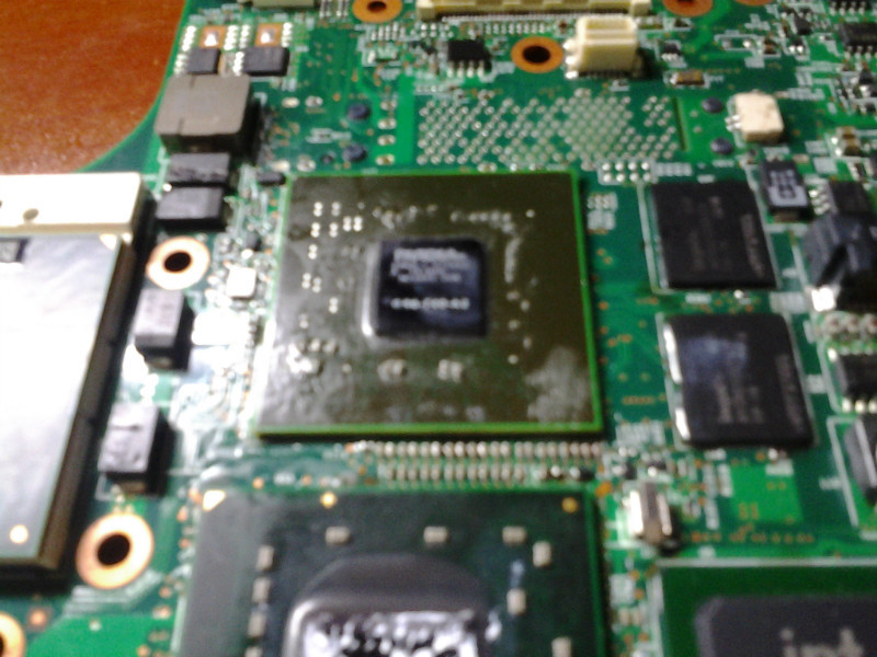

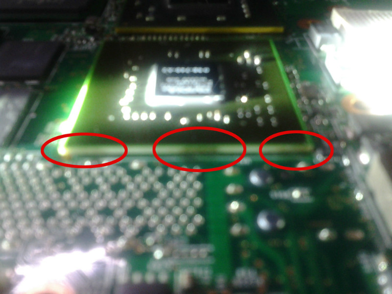

     說得我情何以堪,還有想到這機(jī)子當(dāng)年可是超過一萬(wàn)大洋入貨的,不救實(shí)在,于是決定把它送上手術(shù)臺(tái)。說實(shí)話,當(dāng)時(shí)心里也沒有多少把握,一者,之前的T41手工BGA失效;再者,也是這T61最可恨之處,黑膠圍城。主板上的GPU、南北橋,甚至顯存都灌了黑膠,這個(gè)名譽(yù)上解決了芯片虛脫情況。但要是出了狀況,相當(dāng)于直接判死刑---有黑膠的情況下做GBA,由于容易爆珠失敗率更高。下圖中紅圈所示就是可憐的GPU灌黑膠之處,此機(jī)為NVIDIA的 G86-740-A2(證實(shí)此型號(hào)為缺陷GPU)。

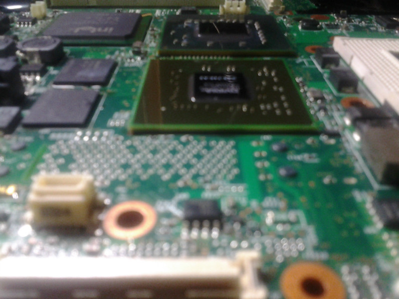

         BGA這主板還有另外一個(gè)困難之處,就是CPU、GPU、北橋、南橋都扎堆一起,這樣焊起來(lái)更不好掌控,弄不了把GPU整好的同時(shí)傷了北橋,重置北橋又可能殃及南橋,造成惡性循環(huán)。
         患難與共的“四兄弟”。

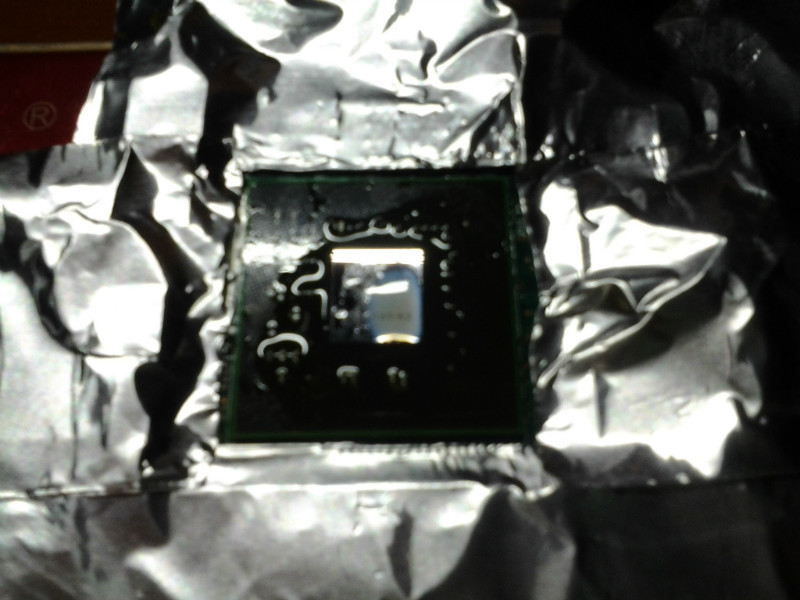

       錫鉑隔熱膠帶重重包圍下的GPU。

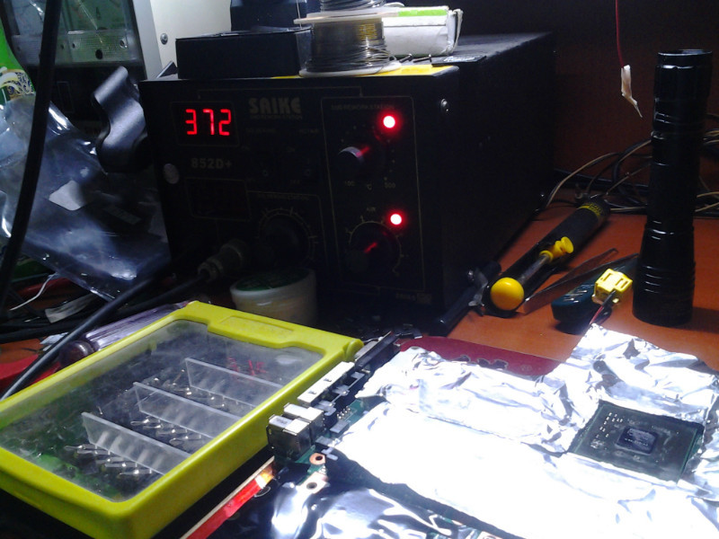

         熱風(fēng)槍溫度為”372“,先對(duì)主板全身預(yù)熱,后局部加熱,時(shí)間約為20分鐘---真的很累。
        風(fēng)槍焊接完成后,仔細(xì)檢查,沒有發(fā)現(xiàn)爆珠現(xiàn)象,外圍電路的小電阻電容等也安然無(wú)恙,沒有位移痕跡。
        行了,我能做的也就這么多了,生死聽天由命,手工BGA,冷卻后,最小系統(tǒng)測(cè)試,上電,開機(jī)……散熱風(fēng)扇有所動(dòng)作,沒有報(bào)警聲???�。�!

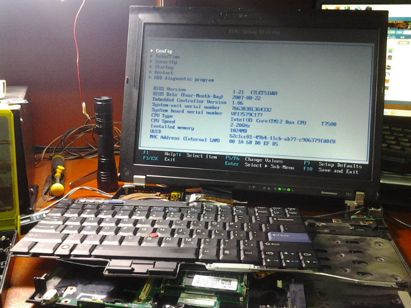

           正常進(jìn)入BIOS,那個(gè)心跳加速�。�
        還是不怎么放心,多呆一會(huì),沒有花屏、閃屏、暗屏等不良反應(yīng)。

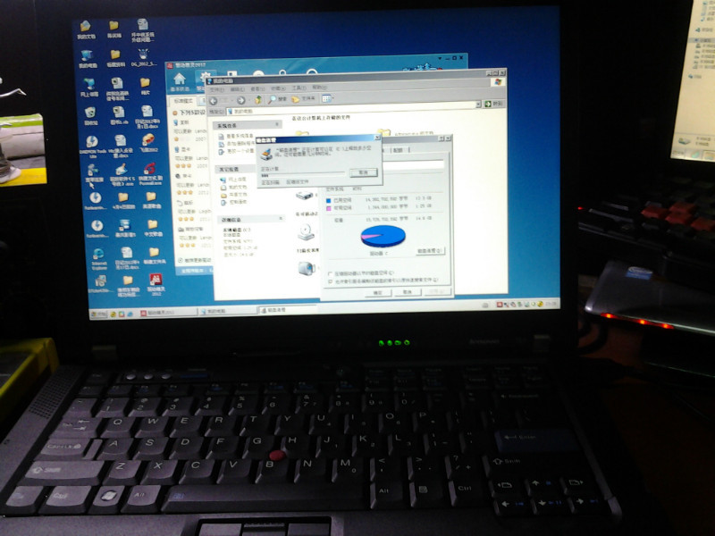

        OK,通過實(shí)驗(yàn),裝機(jī),開機(jī),能正常啟動(dòng),但新的問題又出現(xiàn)了,剛一出現(xiàn)”暈倒死“的LOGO就藍(lán)屏,重啟,還是見到“暈倒死”就藍(lán)屏。難道,系統(tǒng)崩潰了?找張系統(tǒng)盤試下,能正常進(jìn)入安裝界面,正準(zhǔn)備重裝系統(tǒng)時(shí),突然想起,前面曾經(jīng)有清空BIOS的動(dòng)作,難道,問題就在這?
       重啟,按F1進(jìn)入BIOS查看下,果然,Config----Serial ATA(SATA)----SATA Controller Mode Option默認(rèn)設(shè)置為:AHCI。這個(gè)是不對(duì)滴,XP系統(tǒng)是無(wú)法正常識(shí)別AHCI模式的,將之應(yīng)改為:Compatibility(“喂死它”和“暈倒死七”系統(tǒng)時(shí)建議設(shè)置為AHCI,這樣可以更好提高硬盤的性能)。再次開機(jī)……
          當(dāng)然是沒問題的啦。
          正常測(cè)試中,順便看看國(guó)家地理雜志的“重返危機(jī)現(xiàn)場(chǎng)”,這是英文版的,還沒有中文字幕555555,的確是一種煎熬,反正也看聽不懂,就讓它自個(gè)玩下。
          試驗(yàn)良好,清理工器具,銷點(diǎn),交付使用。
