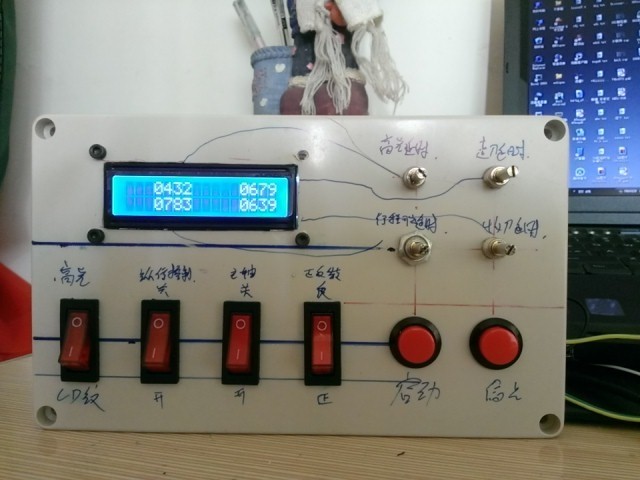

             首先要感謝 反。ňW(wǎng)名),給我提供的思路。否則我那個停止按鈕估計弄到今年年底都搞不定了。
       再要感謝 天狼星 提供的視屏教程,向你的無私奉獻致敬。以下是源代碼,歡迎各位高手拍磚。另外還有一個修改版本功能更完善大家可以參考一下 :http://www.torrancerestoration.com/mcu/2721.html

//功能:CD紋機控制器
//作者:李亞新
//晶振:內部RC震蕩,主頻1M
//備注:適合用于 CD紋機的自動控制
