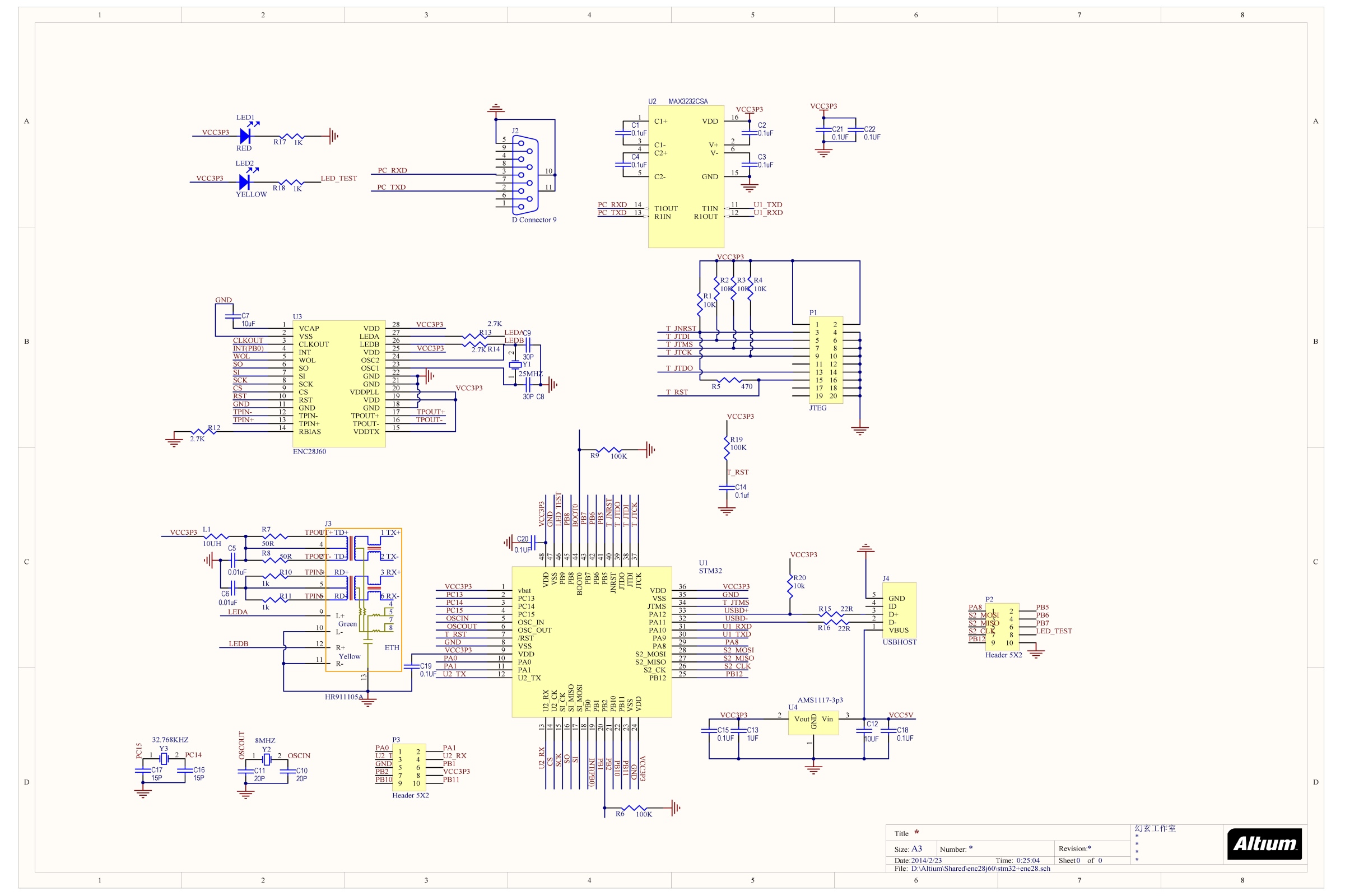

ENC28J60網(wǎng)絡(luò)方案用,已通過板級(jí)測試的SCH和PCB

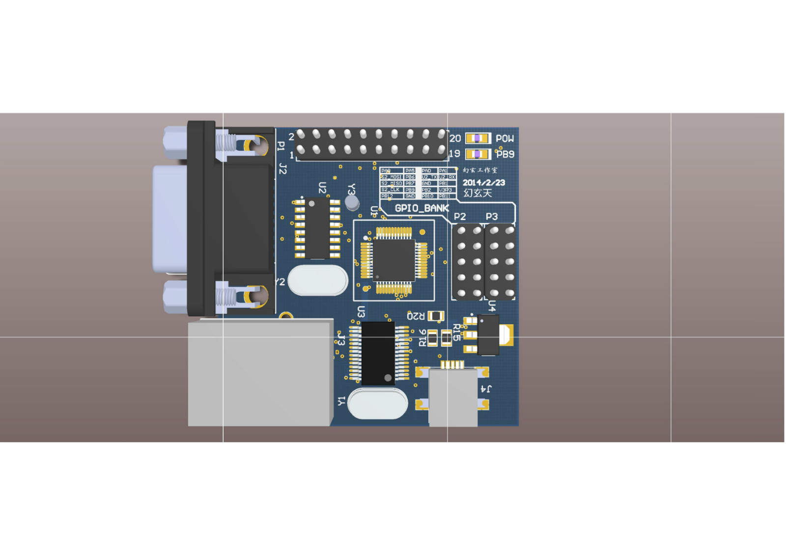

包含一個(gè)精心制作的PCB文件,已初步板級(jí)3D化,預(yù)覽效果和輸出的預(yù)覽可以查閱下面的PDF文檔[PCB_enc28j60.pdf]
內(nèi)含元件3D模型文件[step]以及3D源設(shè)計(jì)文件[SolidWorks]
您還可以參閱視頻資源來了解3D化內(nèi)容。
PCB中包含變量,讀者或使用者可以自由修改,在3D視圖下預(yù)覽

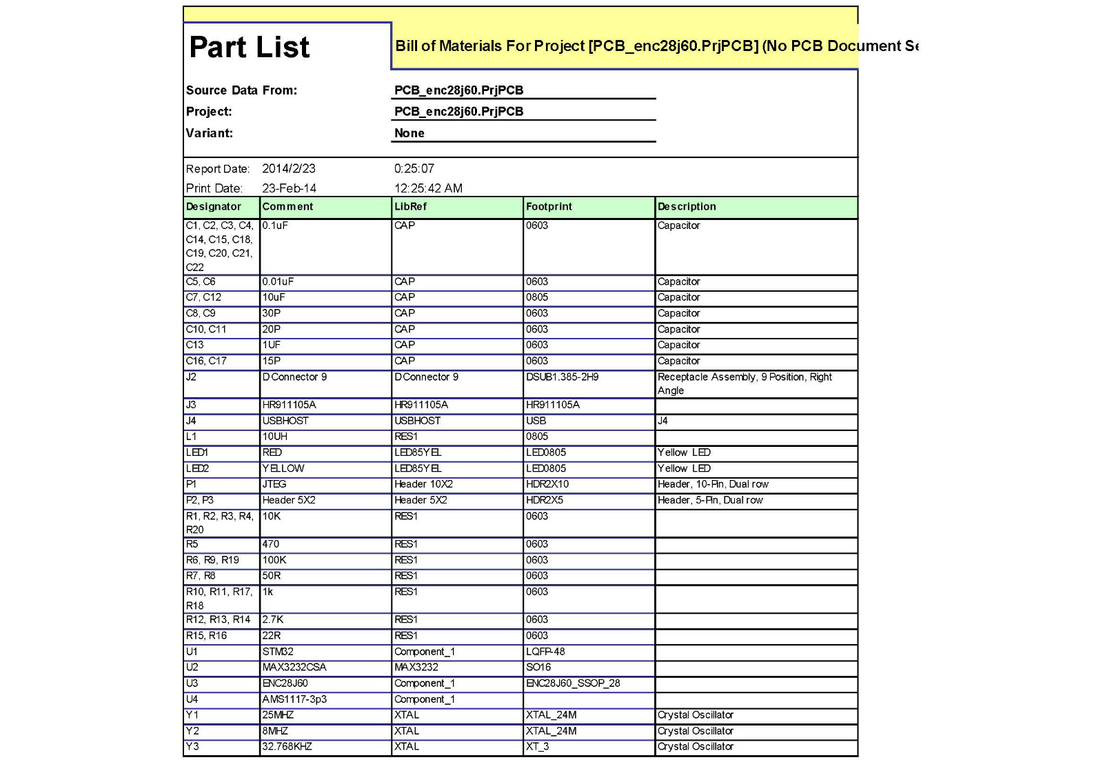

SCH電路圖以及PCB設(shè)計(jì)的輸出以及BOM[元件清單]
