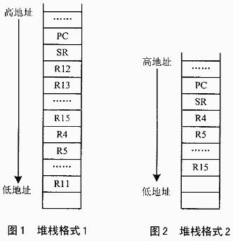

  從前面對(duì)于IAR EW的默認(rèn)操作分析來看,堆棧的結(jié)構(gòu)可以有兩種。一種是把uC/OS II的任務(wù)堆棧設(shè)計(jì)成圖1所示的形式。這種方法是把編譯器默認(rèn)的壓棧操作放在前面,然后再把剩下的寄存器進(jìn)棧。但是,由于編譯器在處理復(fù)雜程度不同的中斷服務(wù)程序的時(shí)候,壓入棧的寄存器的數(shù)量不定,所以會(huì)對(duì)以后其余寄存器的壓棧和出棧操作增加復(fù)雜度。這里,我們采用了圖2所示的方式生成堆棧。在這種堆棧中,PC和SR壓棧后,通過調(diào)整SP指針,使得R4~R15寄存器覆蓋編譯器默認(rèn)壓棧的寄存器。這樣,處理的難度會(huì)小一點(diǎn)。

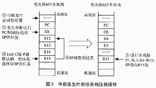

  圖3所示為中斷發(fā)生后對(duì)于任務(wù)優(yōu)先級(jí)為6的任務(wù)堆棧所進(jìn)行的操作。中斷發(fā)生后,PC和SR被系統(tǒng)壓棧②,對(duì)于IAR C編譯器來說,會(huì)按照復(fù)雜度不同的中斷服務(wù)程序的要求,默認(rèn)地進(jìn)行一些寄存器的壓棧操作③。因?yàn)槲覀円蟮亩褩8袷绞侨鐖D2所示的,我們要把SP調(diào)整到 SR后面④,然后進(jìn)行R4~R15的壓棧操作,形成我們所要求的堆棧格式⑤。

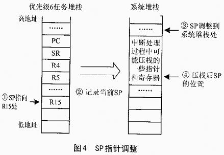

  進(jìn)行任務(wù)堆棧的壓棧工作以后,就可以調(diào)整SP的指針到系統(tǒng)堆棧了,如圖4所示。壓棧后的SP指向最后一個(gè)壓棧內(nèi)容①。我們把SP的值賦值給優(yōu)先級(jí)6任務(wù)的TCB->OSTCBStkPtr,以便進(jìn)行任務(wù)調(diào)度的時(shí)候出棧使用②。接著,就把SP調(diào)整到系統(tǒng)堆棧處③。在中斷處理過程中,可能會(huì)出現(xiàn)壓棧的操作,那么這種情況下SP的指針會(huì)隨之移動(dòng)。由于現(xiàn)在是中斷堆棧中,所以不會(huì)破壞任務(wù)堆棧的格式。
  由于沒有中斷嵌套,在中斷處理中沒有別的中斷發(fā)生,那么返回的步驟和上述的進(jìn)棧操作正好相反。在中斷處理完了以后,SP會(huì)自動(dòng)回到圖4中③的SP位置。接著,系統(tǒng)會(huì)查詢到優(yōu)先級(jí)最高的任務(wù),然后把SP的指針移到優(yōu)先級(jí)最高的任務(wù)的任務(wù)堆棧,進(jìn)行 R15~R4的出棧工作,最后用RETI中斷返回指令返回到新的任務(wù)。因?yàn)槲覀儼阉械娜蝿?wù)堆棧都規(guī)定成相同的格式,所以它們之間不會(huì)產(chǎn)生問題。這里需要注意的是,因?yàn)橄到y(tǒng)在C編譯器的中斷處理中會(huì)對(duì)中斷進(jìn)入時(shí)默認(rèn)壓棧的寄存器出棧,所以在設(shè)計(jì)出棧的程序時(shí),要先把這些內(nèi)容壓棧,這樣才能正確出棧。

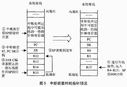

  如圖5所示,由于在處理中斷的時(shí)候,SP已經(jīng)被移到系統(tǒng)堆棧去了,只有當(dāng)中斷退出的時(shí)候才可能把SP移到別的任務(wù)的任務(wù)堆棧中。所以在中斷的時(shí)候進(jìn)行中斷嵌套,那么對(duì)于中斷的處理和第一次是一樣的,所不同的是,這次保存在堆棧中的不是任務(wù)運(yùn)行中的寄存器,而是中斷處理中的寄存器,而且是保存在系統(tǒng)堆棧中而不是任務(wù)堆棧中。從這里就可以看出優(yōu)化內(nèi)存的效果。所有的中斷嵌套中的寄存器壓棧都?jí)涸谙到y(tǒng)堆棧中,這樣對(duì)于任務(wù)堆棧內(nèi)存大小的要求大大降低。
  因?yàn)閡C/OS II在進(jìn)入中斷中,會(huì)把全局變量OSIntNesting++;在退出中斷的時(shí)候,又會(huì)把OSIntNesting--。在退出中斷進(jìn)行任務(wù)切換之前,uC/OS II會(huì)先判斷OSIntNesting是否為0,是0才會(huì)進(jìn)行任務(wù)調(diào)度。當(dāng)?shù)诙袛噙\(yùn)行結(jié)束以后,退出中斷嵌套的時(shí)候, OSIntNesting不為0,也就不會(huì)進(jìn)行任務(wù)調(diào)度。因此,仍舊在系統(tǒng)堆棧出棧,那么系統(tǒng)會(huì)繼續(xù)前面沒有完成的中斷服務(wù)程序。
  接著退出中斷的順序和非中斷嵌套的順序是一樣的。在中斷處理完以后,SP會(huì)自動(dòng)回到圖4中③的SP位置。接著,系統(tǒng)會(huì)查詢到優(yōu)先級(jí)最高的任務(wù),然后把SP的指針移到優(yōu)先級(jí)最高的任務(wù)的任務(wù)堆棧。進(jìn)行R15~R4的出棧工作,最后用RETI中斷返回指令返回到新的任務(wù)。

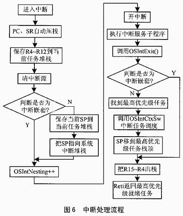

  中斷堆棧和任務(wù)堆棧分離設(shè)計(jì)的程序流程如圖6所示。
