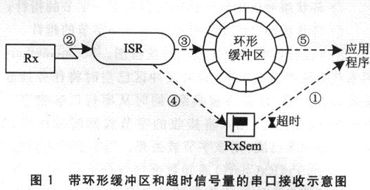

圖1是帶緩沖區(qū)和信號(hào)量的串口接收示意圖。數(shù)據(jù)接收信號(hào)量初始化為0,表示在環(huán)形緩沖區(qū)中無數(shù)據(jù)。
接收中斷到來后,ISR從UART的接收緩沖器SBUF中讀入接收的字節(jié)(②),放入接收緩沖區(qū)(③),然后通過接收信號(hào)量喚醒用戶任務(wù)端的讀操作(④、 ①)。在整個(gè)過程中,可以查詢記錄緩沖區(qū)中當(dāng)前字節(jié)數(shù)的變量值,此變量表明接收緩沖區(qū)是否已滿。UART收到數(shù)據(jù)并觸發(fā)了接收中斷,但如果此時(shí)緩沖區(qū)是滿的,那么放棄收到的字符。緩沖區(qū)的大小應(yīng)合理設(shè)置,降低數(shù)據(jù)丟失的可能性,又要避免存儲(chǔ)空間的浪費(fèi)。

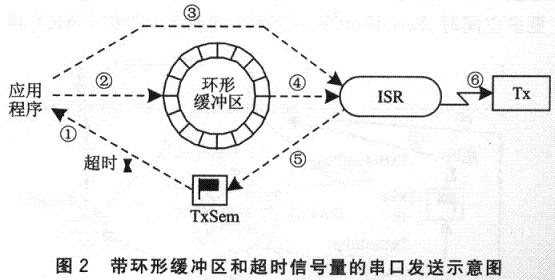

圖2為帶環(huán)形緩沖區(qū)和超時(shí)信號(hào)量的串口發(fā)送示意圖。發(fā)送信號(hào)量初始值設(shè)為發(fā)送緩沖區(qū)的大小,表示緩沖區(qū)已空,并且關(guān)閉發(fā)送中斷。發(fā)送數(shù)據(jù)時(shí),用戶任務(wù)在信號(hào)量上等待(①)。如果發(fā)送緩沖區(qū)未滿,用戶任務(wù)向發(fā)送緩沖區(qū)中寫入數(shù)據(jù)(②)。如果寫入的是發(fā)送緩沖區(qū)中的第一個(gè)字節(jié),則允許發(fā)送中斷(②)。然后,發(fā)送ISR從發(fā)送緩沖區(qū)中取出最早寫入的字節(jié)輸出至UART(④),這個(gè)操作又觸發(fā)了下一次的發(fā)送中斷,如此循環(huán)直到發(fā)送緩沖區(qū)中最后一個(gè)字節(jié)被取走,重新關(guān)閉發(fā)送中斷。在ISR向UART輸出的同時(shí),給信號(hào)量發(fā)信號(hào)(⑤),發(fā)送任務(wù)據(jù)此信號(hào)量計(jì)數(shù)值來了解發(fā)送緩沖區(qū)中是否有空間。

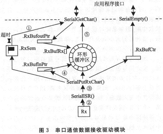

圖3是接收數(shù)據(jù)軟件模塊的流程圖。SerialGetehar()用來獲取接收到的數(shù)據(jù),如果緩沖區(qū)已空時(shí)將任務(wù)掛起,接收到字節(jié)時(shí),任務(wù)將被喚醒,同時(shí)從串行口接收字節(jié)。SerialPutRxChar()用來將接收的字節(jié)放到緩沖區(qū)中,如果接收緩沖區(qū)已滿,則該字節(jié)被丟棄。當(dāng)字節(jié)插入到緩沖區(qū)中,SerialPutRxChar()通知數(shù)據(jù)接收信號(hào)量,使之將數(shù)據(jù)己到的消息傳達(dá)給所有等待的任務(wù)。為防止掛起應(yīng)用任務(wù),可以通過調(diào)用 SceiallsEmPty()去發(fā)現(xiàn)環(huán)狀隊(duì)列中是否有字節(jié)。

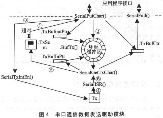

圖4是發(fā)送數(shù)據(jù)模塊的流程圖。當(dāng)需要發(fā)送數(shù)據(jù)給串行端口時(shí),SerialPurChar()等待信號(hào)量在初始化發(fā)送信號(hào)量時(shí)應(yīng)該初始為緩沖區(qū)的大小。因此,當(dāng)緩沖區(qū)中沒有更多空間時(shí),SerialPutChar()就掛起任務(wù),只要UART再次發(fā)送字節(jié),掛起任務(wù)就將恢復(fù)。 SerialGctChar()被中斷服務(wù)程序調(diào)用,如果發(fā)送緩沖區(qū)至少還有一個(gè)字節(jié),Seri-a1GetChar()就返回一個(gè)從緩沖區(qū)發(fā)送的字節(jié)。如果緩沖區(qū)己空,則SerialGetChar()返回Null,這將使調(diào)用停止進(jìn)一步的發(fā)送中斷,一直到有數(shù)據(jù)發(fā)送為止。
