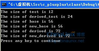

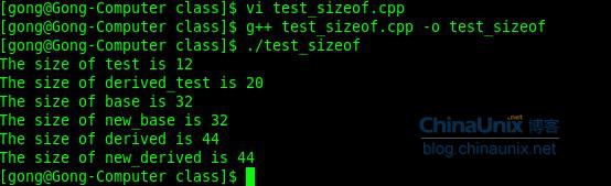

上面在windows和linux的結(jié)果分別如下:
windows:
Linux:
從上面的結(jié)果可以之知道在兩個(gè)系統(tǒng)下,結(jié)果是不一樣的。說(shuō)明操作系統(tǒng)也對(duì)類(lèi)的存儲(chǔ)空間大小有較大的影響。
