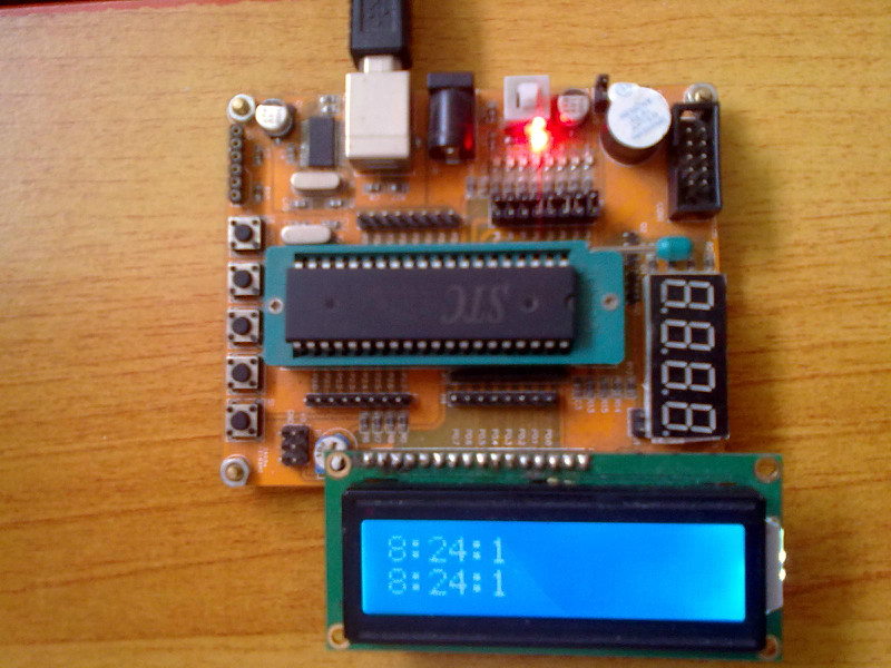

先來看制作成功的圖:
本程序由好幾個(gè)頭文件組成,都在下面,你可以復(fù)制代碼并保存為獨(dú)立的文件
