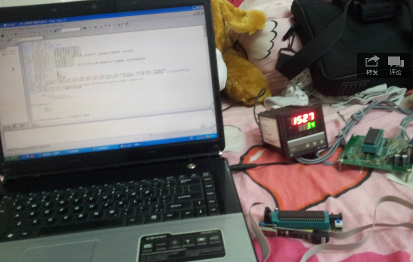

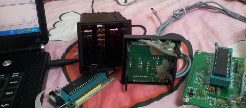

下面是實(shí)物圖:
電路圖很簡單我就不畫了 數(shù)碼管用74hc164串行轉(zhuǎn)并行芯片+74ls145這2個芯片驅(qū)動一個負(fù)責(zé)段選一個負(fù)責(zé)位選,具體看程序頂部的引腳定義.完整的keil工程文件下載地址: http://www.torrancerestoration.com/f/164smg.rar   下面是程序源碼.
