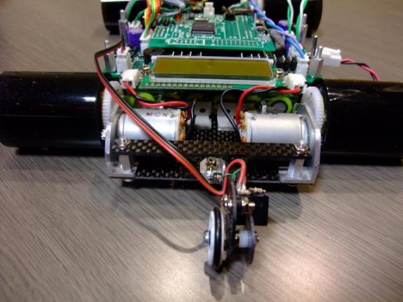

       日本"MCR之神"島津春夫的車也就用了4臺(tái)組委會(huì)的提供的電機(jī)(Mabuchi公司的RC260-18130),如下圖所示,就可以達(dá)到3.8m/s的平均速度。而2009年,華中科技大學(xué)采用的是四臺(tái)RC-280的電機(jī)。因此,用普通的電機(jī),只要設(shè)計(jì)合理,選型正確,就可以達(dá)到不錯(cuò)的效果。選擇電機(jī)時(shí),最好去正規(guī)的廠家買,如德昌電機(jī),yushan電機(jī)的等等,一般都有相應(yīng)的規(guī)格說明,以供參考,質(zhì)量上也可靠些。
