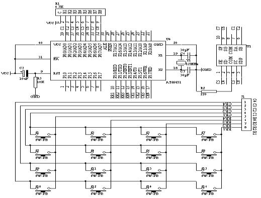

如圖4.14.2所示,用AT89S51的并行口P1接4×4矩陣鍵盤,以P1.0-P1.3作輸入線,以P1.4-P1.7作輸出線;在數(shù)碼管上顯示每個按鍵的“0-F”序號。對應(yīng)的按鍵的序號排列如圖4.14.1所示

2.硬件電路設(shè)計原理圖
圖4.14.2
