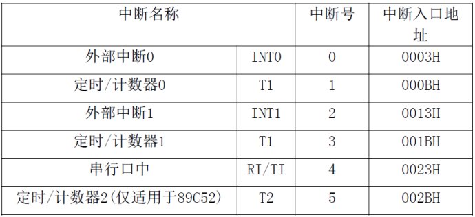

80C51的中斷系統(tǒng)有5個中斷源(8052有 6個) ,2個優(yōu)先級,可實現(xiàn)二級中斷嵌套 。MCS-51系列單片機中斷系統(tǒng)的機構(gòu)如下:
與中斷系統(tǒng)相關(guān)的特殊寄存器:
1)中斷允許控制寄存器(IE)------ 控制各中斷的開放和屏蔽
2)中斷優(yōu)先級控制寄存器(IP)------設(shè)置各中斷的優(yōu)先級
3)定時器/計數(shù)器控制寄存器(TCON)----定時器和外部中斷的控制
4)串行口控制寄存器(SCON)------串行中斷的控制
中斷類型分為三類:
1)T0、T1是2個定時器/計數(shù)器中斷,由片內(nèi)定時器提供;
2)INT0、INT1是2個外部中斷,由引腳P3.2和P3.2提供;
3)RX、TX為串行口中斷所用,由片內(nèi)串口提供。
1、(P3.2)/(P3.3)可由IT0(TCON.0)/IT1(TCON.2)選擇其為低電平有效還是下降沿有效。當(dāng)CPU檢測到P3.2/P3.3引腳上出現(xiàn)有效的中斷信號時,中斷標(biāo)志IE0(TCON.1)/IE1(TCON.3)置1,向CPU申請中斷。
3、TF0(TCON.5)/TF1(TCON.7),片內(nèi)定時/計數(shù)器T0/T1溢出中斷請求標(biāo)志。當(dāng)定時/計數(shù)器T0/T1發(fā)生溢出時,置位TF0/TF1,并向CPU申請中斷。
5、RI(SCON.0)或TI(SCON.1),串行口中斷請求標(biāo)志。當(dāng)串行口接收完一幀串行數(shù)據(jù)時置位RI或當(dāng)串行口發(fā)送完一幀串行數(shù)據(jù)時置位TI,向CPU申請中斷。
上述只是向CPU申請中斷,如果要得到CPU的相應(yīng),還要設(shè)置相應(yīng)的中斷允許IE和優(yōu)先級IP,中斷方能的到響應(yīng)。
