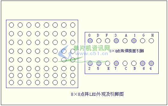

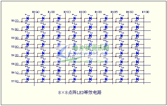

圖(1)為8×8點陣LED外觀及引腳圖,其等效電路如圖(2)所示,只要其對應(yīng)的X、Y軸順向偏壓,即可使LED發(fā)亮。例如如果想使左上角LED點亮,則Y0=1,X0=0即可。應(yīng)用時限流電阻可以放在X軸或Y軸。
圖(18×8點陣LED外觀及引腳圖
圖(28×8點陣LED等效電路

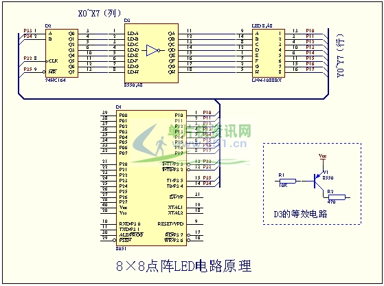

圖(38×8點陣LED電路原理

可。若使用第二和第三種方式,則頻率必須大于16×8=128Hz,周期小于7.8ms即可符合視覺暫留要求。此外一次驅(qū)動一列或一行(8LED)時需外加驅(qū)動電路提高電流,否則LED亮度會不足。如圖3所示。
  下面是一個用P1口控制掃描,用74HC164控制顯示輸出,使8×8點陣LED顯示一個“×”的例程。如圖(3)所示。
