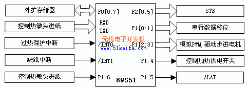

本文介紹的微型熱敏打印機(jī)由主控芯片、步進(jìn)電機(jī)驅(qū)動模塊、熱敏打印頭過熱保護(hù)模塊、熱敏打印頭缺紙檢測模塊、RS-232通信模塊、供電模塊等部分組成。其中步進(jìn)電機(jī)驅(qū)動模塊負(fù)責(zé)控制打印紙走紙及走紙速度;熱敏打印頭過熱保護(hù)模塊防止熱敏打印頭溫度過高損壞;熱敏打印頭缺紙檢測電路完成熱敏打印頭是否有紙檢測;RS-232通信模塊實現(xiàn)打印機(jī)與上位機(jī)之間的通信;供電模塊給控制電路及熱敏打印頭供電。根據(jù)實際需要,考慮成本,選擇89S51單片機(jī)作為主控芯片[2]。如圖1,給出了主控芯片與各個模塊之間的接口功能設(shè)計。

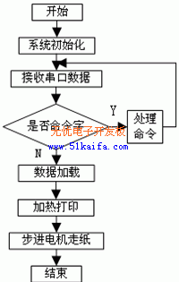

    如圖2,給出了整個系統(tǒng)工作的軟件流程圖。本熱敏打印機(jī)的軟件設(shè)計主要是通過RS-232通信模塊接收由主機(jī)傳來的數(shù)據(jù)。當(dāng)接收到數(shù)據(jù)時,首先要判斷是命令字還是字符 數(shù)據(jù)。如果是命令字,則打印機(jī)按照命令動作;如果判斷為字符數(shù)據(jù),則從字庫中提取字符點陣,按行打印,走紙。

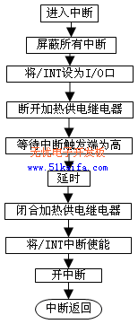

熱敏打印頭加熱時間一般為1ms,連續(xù)加熱超過1s后,很容易燒毀、損壞熱敏頭,所以實際的熱敏打印機(jī)必須對熱敏打印頭添加過熱保護(hù)電路。當(dāng)熱敏打印頭溫度過高時,過熱保護(hù)模塊輸出一個低電平到/INT0腳,使打印機(jī)進(jìn)入中斷[3]。圖5為過熱保護(hù)中斷流程圖。進(jìn)入中斷后,主控芯片斷開熱敏打印頭加熱供電控制繼電器,停止熱敏打印頭的加熱供電,并暫停其他動作。當(dāng)熱敏打印頭溫度降低后,則過熱保護(hù)模塊輸出一個高電平到/INT0腳,此時,打印機(jī)延時一段時間后出中斷。

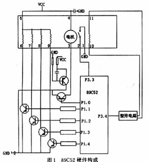

  用89C52的P1口的P10~P14分別控制打印機(jī)的電機(jī)及打印針頭,P3.3控制干簧繼電開關(guān),當(dāng)滑架到達(dá)最左端時,電機(jī)每轉(zhuǎn)一圈,干簧繼電開關(guān)閉合一次,P3.3就接地一次發(fā)出一負(fù)脈沖作為同步信號,以保證打印時每行在最左端對齊。在以前眾多微型打印機(jī)中,由于應(yīng)用三極管的拉電流,當(dāng)單片機(jī)上電復(fù)位時P1口的初始狀態(tài)為輸入方式,所以P10~P17均為高電平,如果沒有一個非門[2],則單片機(jī)上電復(fù)位時就會使組成功率放大器(由2個NPN管構(gòu)成)的三極管導(dǎo)通,從而使電機(jī)轉(zhuǎn)動和4個打針同時通電,這是不允許的。在這里使用灌電流足以驅(qū)動電機(jī)和打針,故不需非門,如圖1所示。

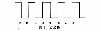

  電機(jī)轉(zhuǎn)動時,感應(yīng)線圈輸出幅值為3 V的正弦波,經(jīng)10,11兩端子送出到晶體管整形為方波后送入P3.4,P3.4檢測此方波作為打印同步信號,以確保打印點之間距離相等。4只打針循環(huán)同步情況如圖2所示。由圖2可知:A,C打針是在方波下降到來時刻沖打,B,D打針在方波上升到來時沖打。

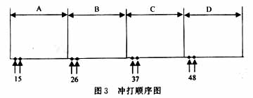

  4只打針A,B,C,D在滑架上從左到右水平安裝,間隔24個點位。在打印每行96個點時,他們同時移動。次序依次通電激勵,每打1點,滑架右移1/4點位,4只打針打完正好移動1個點位。沖打1點行,滑架連續(xù)移動24點位。沖打順序如圖3所示。

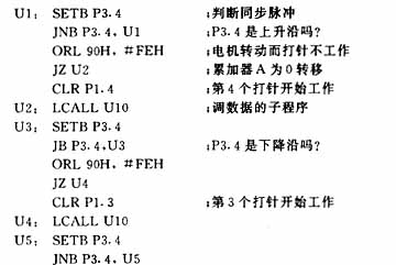

  打印機(jī)工作時的程序如下:

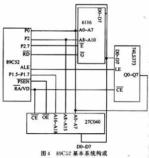

  由于微型打印機(jī)的打印緩沖區(qū)一次可快速裝入240個代碼,如全部為漢字,則要占用RAM為240×32=7 650個字節(jié),顯然89C52內(nèi)的256 B[3]RAM明顯不夠,所以要外掛1片數(shù)據(jù)存貯器(這里用的是6116)才能滿足要求�;谶@些,他的基本系統(tǒng)由89C52芯片,27C040(27C040并不是作為程序存貯器使用,而是用來存放字庫、字符),數(shù)據(jù)存貯器(6116)構(gòu)成,如圖4所示。
  由于27C040只有1片,所以其片選線與地址鎖存器(74LS373)的片選線均直接接地。同時外接的27C040的地址線A0~A7由P0口通過地址鎖存器提供,A8~A15由P2口提供,A16~A18由P1.5~P1.7提供。而數(shù)據(jù)存貯器(6116)片選端CE是由89C52的P2.7控制的,當(dāng)P2.7=0時則選中6116,此時89C52的P2.0~P2.2輸出6116所需的高位地址,P0口輸出6116的低8位地址鎖存在鎖存器74LS373中。若是讀6116,則P0口變?yōu)檩斎敕绞�,在RD為低電平時,選通6116,此時6116中相應(yīng)的數(shù)據(jù)出現(xiàn)在P0口,再由CPU讀入累加器A中。若是寫,則P0口為輸出,當(dāng)為低電平時,將累加器A中出現(xiàn)在P0口上的數(shù)據(jù)寫入6116。

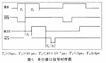

  BUSY:“忙”信號,為狀態(tài)輸出線,當(dāng)打印機(jī)在打印字符、執(zhí)行命令期間BUSY=1,表示打印機(jī)處于“忙”狀態(tài),這時打印機(jī)通知主機(jī),他處于“忙”之中而不能接收數(shù)據(jù),此時主機(jī)不能使用信號向打印機(jī)送入新的數(shù)據(jù)字節(jié)。當(dāng)打印機(jī)打完一個字符后,BUSY=0,同時他產(chǎn)生信號通知主機(jī),準(zhǔn)備接收下一個數(shù)據(jù),當(dāng)主機(jī)接收到BUSY=0時,主機(jī)向打印接口輸出1 B到D0~D7,并發(fā)出低電平信號,當(dāng)打印機(jī)收到STB低電平信號后,單片機(jī)在其上升沿時讀入數(shù)據(jù)。其時序圖[4]如圖5所示。

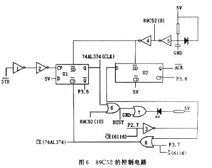

3.3.2 89C52對聯(lián)絡(luò)信號實施控制的電路電路圖如圖6所示。
  上電復(fù)位時D觸發(fā)器(U1)的Q輸出端為1,無論P(yáng)3.0為何值,經(jīng)過“或”門(6)后,BUSY=1,不接收數(shù)據(jù)。
    當(dāng)89C52的P2.7=0時,即有6116(數(shù)據(jù)存貯器)的CE為低電平,表示選中了6116,由圖3可知當(dāng)P2.7=0時,經(jīng)過反相器(3)再經(jīng)過“或”門(8),此時無論P(yáng)3.7為何值74ALS374的片選端CE總為高電
平,即沒有選中,這樣就保證了外部的數(shù)據(jù)與數(shù)據(jù)存貯器的數(shù)據(jù)分別進(jìn)行傳輸與接收而不至發(fā)生混亂。從上面的分析,當(dāng)P2.7=0時,表示選中了6116,而沒
有選中74ALS374,此時主機(jī)不應(yīng)有數(shù)據(jù)送入打印機(jī),即有BUSY=`,=1,下面來看是否滿足這點:當(dāng)P2.7=0時,經(jīng)過反相器(3)一路經(jīng)D觸發(fā)器(U2)的Q輸出為1即=1,另一路經(jīng)過“或”門(8),
這時無論P(yáng)3.7為何值,輸出總為1,再經(jīng)D觸發(fā)器(U1)的Q輸出也為1,經(jīng)“或”門(6)后,BUSY=1,顯然滿足要求。
  當(dāng)P2.7=1時,通過“非”門(3)后變?yōu)?,若此時單片機(jī)準(zhǔn)備讀取數(shù)據(jù)(即P3.7=0),他們經(jīng)過“或”門(8)后,一路到74ALS374的片選端(CE),一路到D觸發(fā)器(U1)的清除端,使D觸發(fā)器的Q輸出端為0,即有74ALS374(CLK)為0,表示74ALS374的D0-D7端已有數(shù)據(jù)(同時,即P3.5=1,,這樣通過檢測單片機(jī)的P3.5就可知道是否有數(shù)據(jù)輸入),此時若89C52的P3.0=0,經(jīng)過“或”門(6)后輸出為0,即BUSY=0,又由于P2.7經(jīng)過“非”門(3)后為0,他輸出到D觸發(fā)器(U2)的D端,當(dāng)P3.6()從低電平變?yōu)楦唠娖綍r使D觸發(fā)器(U2)的Q輸出端為0即=0,這時當(dāng)主機(jī)發(fā)出脈沖時,在脈沖上升沿到來時打印機(jī)開始從74ALS374中讀入數(shù)據(jù)。

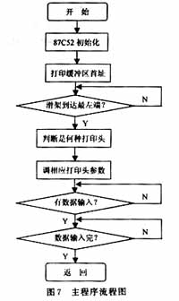

4 軟件設(shè)計
  系統(tǒng)控制軟件主要包括:主程序、打印機(jī)是否在線的子程序、判斷是何種機(jī)型的子程序、判斷滑架到達(dá)最左端的子程序、讀取數(shù)據(jù)的子程序和走紙與打印的子程序等,其主程序流程框圖如圖7所示,其他子程序由于篇幅所限,在此不再詳細(xì)介紹。
