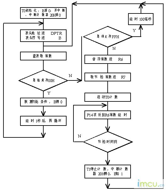

利用單片機(jī)(或單板機(jī))奏樂大概是無線電愛好者感興趣的問題之一。本文從單片機(jī)的基本發(fā)間實(shí)驗(yàn)出發(fā),談?wù)勔魳烦绦虻脑O(shè)計(jì)原理,并給出具體實(shí)例,以供參考。下面提供2個(gè)列子,大家根據(jù) 需要自行選擇
單片機(jī)最小系統(tǒng),兩位LED數(shù)碼管由串口輸出接兩個(gè)164驅(qū)動(dòng),Lout,Rout為左右聲道輸出,
SET, ALT0, ALT1為三個(gè)按鍵,也可自己在開始的I/O定義改成你想用的I/O口;12M晶振
若用89C51則只可裝下約14首歌曲,用89C52則可裝下近40曲
源程序

1.       單片機(jī)的基本發(fā)音實(shí)驗(yàn)
我們知道,聲音的頻譜范圍約在幾十到幾千赫茲,若能利用程序來控制單處機(jī)某個(gè)口線的“高”電平或低電平,則在該口線上就能產(chǎn)生一定頻率的矩形波,接上喇叭就能發(fā)出一定頻率的聲音,若再利用延時(shí)程序控制“高”“低”電平的持續(xù)時(shí)間,就能改變輸出頻率,從而改變音調(diào)。
例如,要產(chǎn)生200HZ的音頻信號(hào),按圖1接入喇叭(若屬臨時(shí)實(shí)驗(yàn),也可將喇叭直接接在P1口線上),實(shí)驗(yàn)程序?yàn)椋?/p>
       其中子程序DEL為延時(shí)子程序,當(dāng)R3為1時(shí),延時(shí)時(shí)間約為20us,R3中存放延時(shí)常數(shù),對(duì)200HZ音頻,其周期為1/200秒,即5ms。這樣,當(dāng)P1.4的高電平或低電平的持續(xù)時(shí)間為2.5ms,即R3的時(shí)間常數(shù)取2500/20=125(7DH)時(shí),就能發(fā)出200HZ的音調(diào)。將上述程序鍵入學(xué)習(xí)機(jī),并不斷修改R3的常數(shù)可以感到音調(diào)的變化。
       樂曲中,每一音符對(duì)應(yīng)著確定的頻率,表1給出C調(diào)時(shí)各音符頻率及其相應(yīng)的時(shí)間常數(shù)。
讀者可以根據(jù)表1所提供的常數(shù),將其16進(jìn)制代碼送入R3,反復(fù)練習(xí)體會(huì)。根據(jù)表1可以奏出音符。僅這還不夠,要準(zhǔn)確奏出一首曲子,必須準(zhǔn)確地控制樂曲節(jié)奏,即一音符的持續(xù)時(shí)間。
音符的節(jié)拍我們可以用定時(shí)器T0來控制,送入不同的初值,就可以產(chǎn)生不同的定時(shí)時(shí)間。便如某歌曲的節(jié)奏為每分鐘94拍,即一拍為0.64秒。其它節(jié)拍與時(shí)間的對(duì)應(yīng)關(guān)系見表2。
但時(shí),由于T0的最大定時(shí)時(shí)間只能為131毫秒,因此不可能直接用改變T0的時(shí)間初值來實(shí)現(xiàn)不同節(jié)拍。我們可以用T0來產(chǎn)生10毫秒的時(shí)間基準(zhǔn),然后設(shè)置一個(gè)中斷計(jì)數(shù)器,通過判別中斷計(jì)數(shù)器的值來控制節(jié)拍時(shí)間的長(zhǎng)短。表2中也給出了各種節(jié)拍所對(duì)應(yīng)的時(shí)間常數(shù)。例如對(duì)1/4拍音符,定時(shí)時(shí)間為0.16秒,相應(yīng)的時(shí)間常數(shù)為16(即10H);對(duì)3拍音符,定時(shí)時(shí)間為1.92秒,相應(yīng)時(shí)間長(zhǎng)數(shù)為192(即C0H)。
我們將每一音符的時(shí)間常數(shù)和其相應(yīng)的節(jié)拍常數(shù)作為一組,按順序?qū)非械乃谐?shù)排列成一個(gè)表,然后由查表程序依次取出,產(chǎn)生音符并控制節(jié)奏,就可以實(shí)現(xiàn)演奏效果。
此外,結(jié)束符和體止符可以分別用代碼00H和FFH來表示,若查表結(jié)果為00H,則表示曲子終了;若查表結(jié)果為FFH,則產(chǎn)生相應(yīng)的停頓效果。
為了產(chǎn)生手彈的節(jié)奏感,在某些音符(例如兩個(gè)相同音符)音插入一個(gè)時(shí)間單位的頻率略有不同的音符。
程序框圖如圖2所示。
下面給出程序序請(qǐng)單,可直接在TD-III型學(xué)習(xí)機(jī)上演奏,對(duì)其它不同型號(hào)的學(xué)習(xí)機(jī),只需相應(yīng)地改變一下地址即可。本程序演奏的是民歌“八月桂花遍地開”,C調(diào),節(jié)奏為94拍/分。讀者也可以自行找出一首歌,按表1和表2給定的常數(shù),將樂曲翻譯成碼表輸入機(jī)器,而程序不變。本實(shí)驗(yàn)方法簡(jiǎn)便,即使不懂音樂的人,將一首陌生的曲子翻譯成代碼也是易事,和著機(jī)器的演奏學(xué)唱一首歌曲,其趣味無窮。
程序清單(略,請(qǐng)參看源程序的說明)。
