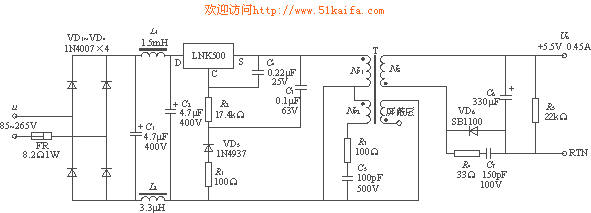

    由LNK500構(gòu)成2.5W恒壓/恒流式充電器模塊的內(nèi)部電路如圖1所示。FR為可自恢復(fù)熔斷電阻器,它具有限流保護(hù)作用并能限制上電時(shí)的沖擊電流。由VD1~VD4構(gòu)成橋式整流,由電感L1L2和電容C1、C2組成低功耗π型濾波器,能濾除電磁干擾。L2可采用3.3μH的磁珠。在LNK500內(nèi)部功率MOSFET導(dǎo)通時(shí),輸出整流管VD6截止,此時(shí)電能就儲(chǔ)存在高頻變壓器中。當(dāng)功率MOSFET關(guān)斷時(shí),VD6導(dǎo)通,儲(chǔ)存在高頻變壓器中的能量就通過次級(jí)電路輸出。VD6采用1A/100V的肖特基二極管SB1100,R4C7并聯(lián)在VD6兩端,能防止VD6在高頻開關(guān)狀態(tài)下產(chǎn)生自激振蕩。C6為輸出端濾波電容。R5為22kΩ的負(fù)載電阻。
圖1    2.5W恒壓/恒流式充電器模塊的內(nèi)部電路
    由R1C3和VD5構(gòu)成的RCD型箝位電路具有以下功能:
    1)當(dāng)功率MOSFET關(guān)斷時(shí),對(duì)初級(jí)感應(yīng)電壓進(jìn)行箝位;
    2)能簡化反饋電路的設(shè)計(jì)。
    控制端的反饋電流由電阻R2來設(shè)定。剛啟動(dòng)電源時(shí)由控制端電容C4給LNK500供電,C4還決定了自動(dòng)重啟動(dòng)頻率。
    為了降低電磁干擾,高頻變壓器的初級(jí)設(shè)計(jì)了兩個(gè)繞組,分別為NP1NP2。NP2被稱為“抵消繞組”(cancellation winding),它經(jīng)過R3C5接初級(jí)返回端,能降低初級(jí)電路中的電磁干擾。此外,在初、次級(jí)之間還需增加屏蔽層。

    高頻變壓器采用EE13型磁芯,配8引腳的骨架。初級(jí)繞組NP1用φ0.13mm漆包線繞90匝,NP2用φ0.16mm漆包線繞22匝,次級(jí)繞組用兩股φ0.25mm的三重絕緣線繞5匝。在初、次級(jí)繞組之間用3股φ0.25mm漆包線繞5匝,作為屏蔽層。初級(jí)電感量LP=2.3mH(允許有±10%的誤差)。高頻變壓器的諧振頻率不低于300kHz。

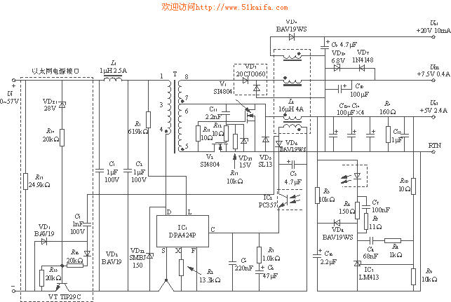

    由雙極型開關(guān)管和DPA424P構(gòu)成15WPOE模塊的內(nèi)部電路如圖3所示。該電源由兩部分組成,即以太網(wǎng)接口電路(電路中用虛線框表示)和DC/DC電源變換器。模塊中包含POE識(shí)別信號(hào)阻抗(24.9kΩ,直流2.5~10V)、“0類”類型電路(0.5~4mA,直流15~20V)。采用雙極型晶體管開關(guān)或MOSFET開關(guān)時(shí),POE接口的效率分別為η≥87%或η≥97%。
圖3    由雙極型開關(guān)管和DPA424P構(gòu)成15WPOE模塊的內(nèi)部電路
2.2.1    以太網(wǎng)電源接口電路的工作原理
    該以太網(wǎng)電源接口電路的工作過程可分為三個(gè)階段:在第一階段,當(dāng)輸入電壓加到PD時(shí),它必須在直流2.5~10V的電壓范圍內(nèi)呈現(xiàn)正確的識(shí)別信號(hào)阻抗,電阻R13(24.9kΩ)可提供這個(gè)阻抗;在第二階段,當(dāng)直流輸入電壓為15~20V時(shí),PD用一個(gè)規(guī)定的電流來識(shí)別裝置類型,例如“0類”電流范圍是0.5mA~4mA,這也由R13來完成;在第三階段,通過雙極型開關(guān)管(VT)將輸入電壓接到DC/DC電源變換器上,該電源變換器允許輸入超過30V(28V+UR14)的直流電壓。此時(shí)穩(wěn)壓管VDZ1被反向擊穿,通過R14給VT提供基極電流。R15的作用是防止在其他條件下開啟電源。一旦開啟電源,輔助繞組輸出的高頻電壓信號(hào)就經(jīng)過耦合電容C3、整流管VD2和限流電阻R16來提高VT的直流偏壓,使基極電流增大。在負(fù)半周時(shí)VD1導(dǎo)通,可確保加到基極上的偏壓總為正壓。
    如圖4所示為使用MOSFET(V3)的開關(guān)電路。VDZ4及VDZ5分別采用28V及15V穩(wěn)壓管。當(dāng)輸入電壓超過28V時(shí)VDZ4被反向擊穿,使V3導(dǎo)通,將電源開啟。當(dāng)輸入電壓超過43V時(shí)VDZ5也被反向擊穿,能限制V3的柵-源電壓,起到保護(hù)作用。R15能防止V3被誤導(dǎo)通。該以太網(wǎng)電源模塊的識(shí)別信號(hào)阻抗與輸入電壓的關(guān)系曲線如圖5所示,識(shí)別電壓范圍是2.5~10V。

    1)采用DPA424P型單片開關(guān)式穩(wěn)壓器,構(gòu)成正激、隔離式、3路輸出的DC/DC電源變換器模塊。直流輸入電壓范圍是36~75V,3路輸出分別為5V/2.4A、7.5V/0.4A和20V/10mA,總輸出功率為15.2W,開關(guān)頻率為400kHz;

    圖3中,輸入端EMI濾波器由C1,L1C2構(gòu)成。R1為欠電壓值/過電壓值設(shè)定電阻,所設(shè)定的UUV=33.3V,UOV=86.0V。R1還能自動(dòng)減小最大占空比,防止磁飽和。R2為極限電流設(shè)定電阻,取R2=13.3kΩ時(shí),所設(shè)定的漏極極限電流ILIMIT′=0.57ILIMIT=0.57×2.50A=1.425A。穩(wěn)壓管VDZ2可將漏極電壓箝位在安全范圍以內(nèi)。V1的等效柵極電容能給高頻變壓器提供最佳復(fù)位。
    該電源以5V輸出作為主輸出,其他兩路輸出都是在此基礎(chǔ)上獲得的。由C11,R11,R12和MOS場效應(yīng)管V2及V1構(gòu)成5V主輸出的電容耦合式同步整流器。穩(wěn)壓管VDZ3起箝位作用。在沒有開關(guān)信號(hào)時(shí),通過下拉電阻R13使V2關(guān)斷。儲(chǔ)能電感L2回掃繞組的電壓經(jīng)過VD4C9整流濾波后,獲得20V輸出。高頻變壓器次級(jí)繞組(8-5)的電壓經(jīng)過VD3C10整流濾波后獲得7.5V輸出。將6.8V穩(wěn)壓管VDZ4和二極管VD7反極性串聯(lián)后作為7.5V輸出的負(fù)載電阻,以改善空載穩(wěn)壓特性?蛰d時(shí)輸出電壓一旦超過7.5V,VDZ4就被反向擊穿,利用VDZ4和VD2上的壓降可將輸出電壓箝制在大約7.5V上。正常工作時(shí),輔助繞組的輸出電壓經(jīng)過VD6、C5整流濾波后給光耦合器PC357提供12~15V的偏壓。R5、VD8C16組成軟啟動(dòng)電路,能防止在啟動(dòng)過程中輸出過沖。
