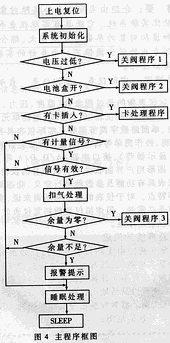

系統(tǒng)軟件采用PIC16C5X單片機(jī)精簡(jiǎn)指令集編寫民。軟件設(shè)計(jì)緊密結(jié)合智能IC卡燃?xì)獗淼目刂颇J,充分體現(xiàn)了對(duì)IC卡信息讀寫、卡類型判斷、計(jì)量信號(hào)判斷與數(shù)據(jù)處理、電壓監(jiān)測(cè)與電源保護(hù)等功能,并在IC與信號(hào)安全性、軟件運(yùn)行可靠性及抗干擾等方面進(jìn)行了精心設(shè)計(jì)。系統(tǒng)主程序框圖如圖4所示。
