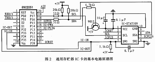

圖2為通用存貯器IC卡的基本電路連接圖。

當系統(tǒng)采用6MHz晶體振蕩器時所定義的I/O口線及器件地址如下:
SCL BIT P1.7
SDA BIT P1.6
DEVICEAD_W DATA 10100000B ;寫卡器件地址
DEVICEAD_R DATA 10100001B ;讀卡器件地址
