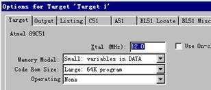

設(shè)置對(duì)話框中的 Target 頁面,如
圖 5 所示,Xtal 后面的數(shù)值是晶振頻 率值,默認(rèn)值是所選目標(biāo) CPU 的最高 可用頻率值,對(duì)于我們所選的   AT89C51 而言是 24M,該數(shù)值與最終
產(chǎn)生的目標(biāo)代碼無關(guān),僅用于軟件模
擬調(diào)試時(shí)顯示程序執(zhí)行時(shí)間。正確設(shè) 置該數(shù)值可使顯示時(shí)間與實(shí)際所用時(shí)間一致,一般將其設(shè)置成與你的硬件
圖 5  對(duì)目標(biāo)進(jìn)行設(shè)置
所用晶振頻率相同,如果沒必要了解程序執(zhí)行的時(shí)間,也可以不設(shè),這里設(shè)置為 12。
Memory  Model 用于設(shè)置 RAM 使用情況,有三個(gè)選擇項(xiàng),Small  是所有變量都在單片 機(jī)的內(nèi)部 RAM 中;Compact 是可以使用一頁外部擴(kuò)展 RAM,而 Larget  則是可以使用全部 外部的擴(kuò)展 RAM。Code Model 用于設(shè)置 ROM 空間的使用,同樣也有三個(gè)選擇項(xiàng),即 Small 模式,只用低于 2K 的程序空間;Compact 模式,單個(gè)函數(shù)的代碼量不能超過 2K,整個(gè)程序 可以使用 64K 程序空間;Larget 模式,可用全部 64K 空間。Use on-chip ROM 選擇項(xiàng),確認(rèn)
是否僅使用片內(nèi) ROM(注意:選中該項(xiàng)并不會(huì)影響最終生成的目標(biāo)代碼量);Operating  項(xiàng)
是操作系統(tǒng)選擇,Keil 提供了兩種操作系統(tǒng):Rtx tiny 和 Rtx full,關(guān)于操作系統(tǒng)是另外一個(gè) 很大的話題了,通常我們不使用任何操作系統(tǒng),即使用該項(xiàng)的默認(rèn)值:None(不使用任何 操作系統(tǒng));Off  Chip   Code  memory 用以確定系統(tǒng)擴(kuò)展 ROM 的地址范圍,Off  Chip  xData memory 組用于確定系統(tǒng)擴(kuò)展 RAM 的地址范圍,這些選擇項(xiàng)必須根據(jù)所用硬件來決定,由 于該例是單片應(yīng)用,未進(jìn)行任何擴(kuò)展,所以均不重新選擇,按默認(rèn)值設(shè)置。

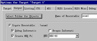

設(shè)置對(duì)話框中的 OutPut 頁面,如圖 6 所示,這里面也有多個(gè)選擇項(xiàng),其中 Creat Hex file 用于生成可執(zhí)行代碼文件(可以用編程器寫入單片機(jī)芯片的 HEX 格式文件,文件的擴(kuò)展名 為.HEX),默認(rèn)情況下該項(xiàng)未被選中,如果要寫片做硬件實(shí)驗(yàn),就必須選中該項(xiàng),這一點(diǎn)是 初學(xué)者易疏忽的,在此特別提醒注意。選中 Debug  information 將會(huì)產(chǎn)生調(diào)試信息,這些信 息用于調(diào)試,如果需要對(duì)程序進(jìn)行調(diào)試,應(yīng)當(dāng)選中該項(xiàng)。Browse  information 是產(chǎn)生瀏覽信 息,該信息可以用菜單 view->Browse 來查看,這里取默認(rèn)值。按鈕“ Select Folder for objects ”
是用來選擇最終的目標(biāo)文件所在的
文件夾,默認(rèn)是與工程文件在同一 個(gè)文件夾中。Name of Executable 用 于指定最終生成的目標(biāo)文件的名 字,默認(rèn)與工程的名字相同,這兩 項(xiàng)一般不需要更改。
工程設(shè)置對(duì)話框中的其它各頁 面與 C51 編譯選項(xiàng)、A51 的匯編選 項(xiàng)、BL51 連接器的連接選項(xiàng)等用法 有關(guān),這里均取默認(rèn)值,不作任何
圖 6  對(duì)輸出進(jìn)行控制
